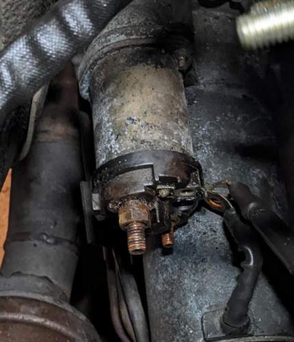

Du darfst gerne Bilder hier im Forum anhängen/zeigen, damit die anderen etwas davon haben. Am besten machst du ein paar Bilder der elektrischen Kontaktflächen der Ringösen und des Bolzens am Starter.

Das dürfte vermutlich mein Thread sein. Allerdings war die Meinung im Jaguar-Forum die, daß die Anlasserkontakte mit meinem Problem eher weniger zu tun haben, da dort nur beim Startvorgang Strom fliesst.
Bzgl. der Kabel ist es genau anders herum, das Kabel, das durch das Rohr geht, geht zur LiMa. Von den beiden anderen Kabeln geht eines zum Motorkabelbaum und das andere zum Starthilfepunkt, die Batterie selbst ist im Kofferraum.
Bzgl. des Bolzens, meinst du daß das Spiel die Funktionsfähigkeit des Anlassers einschränkt? Neue Anlasser sind jetzt nicht gerade Schüttware, würde den jetzt ungerne auch noch tauschen wollen. Werde wohl mal wenn das neue Kabel drin ist, den Anlasser mit gezogenem Benzinpumpenrelais betätigen um zu checken, ob er noch tut, bevor ich den Krümmer und alles wieder einbaue. Für das Kabel habe ich nach etwas Telefonieren einen Boschdienst in der Region gefunden, der sich mutmaßlich im Stande sieht ein neues Kabel anzufertigen.
Es kann sein, dass der lose Bolzen am Anlasser (Ich denke du meinst den Anschraubpunkt der dicken Kabel) auf eine lose/schlechte Verbindung im Anlasser hindeutet, muss aber nicht. Falls da was lose ist, kann das zu einem höheren Übergangswiderstand führen mit schlechterem Stromfluss.

Es ließe sich schon noch ein neuer bzw. generalüberholter Anlasser auftreiben, aber der kostet schon ein paar Euro. Da die ganze Aktion mit Hinterachsüberholung und Krümmer kostenmäßig schon wieder ganz schön ausgeufert ist, möchte ich nicht noch nen neuen Anlasser draufpacken, wenn es nicht unbedingt sein muss.
Vielleicht lässt sich der Bolzen auch noch mal etwas mehr befestigen, wenn ich die Mutter kontere, beim Lösen war das alles so voller Schmodder, daß ich die Kontermutter übersehen hatte, außerdem ließ sie sich in der Ausgangsposition auch kaum mit einem Schlüssel greifen, so daß ich froh um etwas Spiel war.

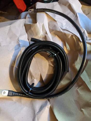

So, neues Anlasserkabel liegt vor. Ist ein bisschen dicker als das alte, passt aber noch problemlos durch den Kanal. Bin am Überlegen ob ich zwecks Hitzeschutz noch so ein Wellrohr drumherum mache, das ist beständig bis 120°C, füllt den Kanal dann aber noch mehr aus. Ich fürchte das wird ab einer gewissen Dicke kontraproduktiv, wenn zu wenig Luft durch den Kanal zirkulieren kann bzw. wenn das Kabel direkt an der Wand aufliegt und somit direkter Hitzeübertrag statt findet, was meint Ihr?
Olli
K1024-pxl-20230405
Würde ich weglassen. Da ist doch bereits ein Schutzrohr aus Metall das die Wärme wegbringt.
