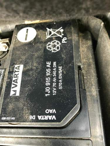

Leute, ich tue mich mit der Batterie für meinen Touri echt schwer. Zudem kann ich jetzt mit Bestimmtheit sagen, dass das Problem immer nur auftritt, wenn der Wagen warm ist. Also meistens, wenn ich das Auto aus mache und nach kurzer Zeit wieder an mache. Dann tut er sich schwer und wenn er angeht, dann hat im Leerlauf 1000 U/min.
Komisch oder? Zudem geht das Radio komplett aus und die Fensterheber müssen neu angelernt werden.
Hängt das alles mit Batterie zusammen? Ich denke schon oder?
Aber welche Batterie nehmen?
Ich habe da eine von Varta im Auge. Einmal die: Varta Silver Dynamic 12V 74Ah E38 oder halt die Varta Blue Dynamic 12V 74Ah E11. ABer ich weiß einfach nicht was besser für meinen Touri ist.
Ich tendiere eher zu der Silver Dynamic. Nur passt die auch in mein Auto?
Gibt es Alternativen?
Bei unserem Touran passt nur eine 63 Ah Batterie rein. Die 74 Ah ist etwas länger, miss einfach ob die rein passt.
Größer ist nicht immer besser, das Laden der größeren dauert länger. unser Touri wird im extremen Kurzstreckenbereich gefahren, Rewe, Aldi und Dönermann 400 m, deutscher Imbiss 2 KM, Stadtzentrum 4 KM. Die Batterie hat noch nie Probleme gemacht, inzwischen ist die 3. drin. Die 1. (Varta) hat über 10 Jahre gehalten, die 2. (Exide) leider nur 2 Jahre, jetzt werkelt wieder eine Varta Silver Dynamic.
Hm meiner wird in der Woche auch nicht mehr weiter gefahren. Allerdings ist der Dönermann weiter weg 😉
Ich dachte, weil meine aktuelle 70ah hat, das ich auch so eine brauche.

So Problem ist gelöst. Die Batterie war es tatsächlich. Jetzt springt er wieder an wie ein junger Gott.
