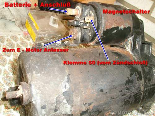

Anlasser zeigt keine Reaktion
im nicht eingebauten Zustand dreht er durch wenn Batterie kurzgeschalten von Dauerstrom auf Schaltstrom
eingebaut bekommt er Zündstrom. Manchmal hört man den Magnetschalter, manchmal nicht, Anlasser zeigt eingebaut keine Regung

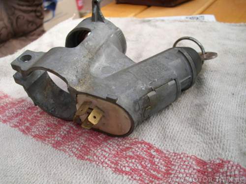

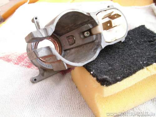

Das heißt, wenn mit Schraubenzieher von Batterie + zur Klemme 50 überbrückt wird, dreht der Motor durch. Dann kann nur der Zündanlaßschalter im Zündschloß oder das Kabel vom Zündschloß zum Anlasser ne Macke haben. (Zahnriemen kontrollieren kann aber trotzdem nicht schaden)

Kann sein, das der Strom reicht eine Prüflampe/Meßgerät zum Anzeigen zu bringen, daß aber bei Belastung den Magnetschalter zum Anziehen zu bringen es nicht reicht.

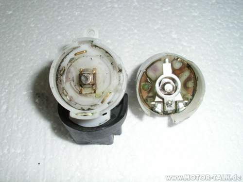

Dann könnte man noch mal die Lenksäulenverkleidung abbauen, mit 2 Nadeln in das Kabel Rot und Rot Schwarz reinpiksen und mit Schraubenzieher überbrücken. Wenn er dann durchdreht ist es der Zündanlaßschalter.

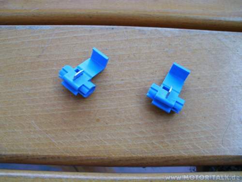

Die ganz normale 12 - 13 Volt "Spannung" (V). Die Stromstärke in Ampere (A) ist da schlecht zu messen. Als Provisorium würde ich mit einem "Taster" Schalter, von Schwarz (15) nach einschalten der Zündung, zum Rot Schwarzen Kabel (50) zum Anlassermagnetschalter, mit solchen Kabelklemmen die Kabel an der Lenksäule abgreifen. Ein Bekannter mit seinem Golf 3 Cabrio fährt mit diesem Anlaßschalter schon Jahrelang rum. (War als Provisorium gedacht, weil Airbag und die Lenksäule auseinandergefummelt werden mußte) Hat ihn dann ins Armaturenbrett intigriert, wie bei den heutigen Autos auch.
