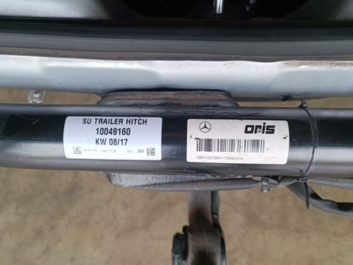

Ich habe bei meinem 2019er s205 mit amg pakket eine originale Anhängerkupplung verbaut.
Leider kommt er zu nah an der Stoßstange, ein kleiner Anhänger mit normaler kupplung passt haargenau. Aber unseren Wohnwagen mit antischlinger kupplung geht auf keinen Fall ran.
Gibt es Unterschied zwischen der ahk fur dem w205 und s205?
Du hast die AHK verbaut oder eine Werkstatt ?

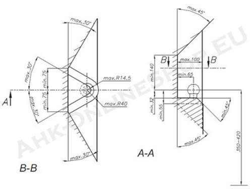

Es gibt meines Wissens einen vorgeschriebenen Mindestabstand zw. Kugelkopf und Stoßstange, finde den zuerst heraus und messe danach ab ob der eingehalten wird.
@johanw90 schrieb am 22. Juli 2023 um 08:38:25 Uhr:
Hast Du evtl. die falsche AHK verbaut oder warum fragst Du danach ?

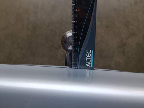

Guten Morgen Rob, ich hab der ahk 2ehand gekauft und selber runter gebaut. Der Kugelkopf ist nur ein paar Zentimeter entfernt von der Stoßstange.
wieviel sind ein paar cm?
der Mindestabstand von Stoßstange zu Kugelkopfmitte sind 6,5cm sind ja auch nur ein paar cm
@johanw90 schrieb am 22. Juli 2023 um 09:29:18 Uhr:
Anbei ein Bild mit Maßen die eingehalten werden sollten.
GreetS Rob

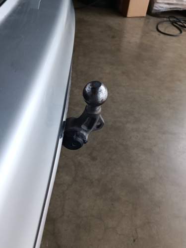

Hier ein paar Bilder,
Img-20230722
Img-20230722
Img-20230722
Definitiv zu dicht an der Stoßstange hast du die AHK Bestellnr. mit deinem Fahrzeug abgeglichen?
Für mich ist das die Falsche.
