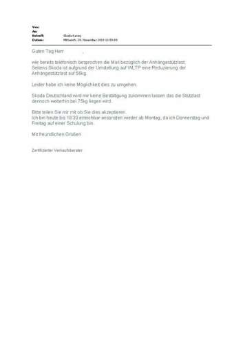

Hat sich schon mal jemand Gedanken um die Stützlast der Anhängerkupplung beim Karoq gemacht.
Bei meinem sind 56 kg eingetragen. Das mag ja für einen Anhänger ausreichen. Hier habe ich ja die Möglichkeit durch Gewichtverlagerung einzuwirken. Wie sieht es aber mit Fahrradträgern aus? Wenn ich mir einen der Testsieger mit einem Eigengewicht von 13 Kg ansehe habe ich zwar die Möglichkeit 2 E-Bikes mit je 25 kg zuzuladen, überschreite damit aber die max. Stützlast um 7 kg.
Bedeutet das beim Karoq E-Bikes wieder aufs Dach?

Ja, sicherlich. Kann sein. Wird aber so eintreffen. Das Autohaus wollte hierzu sogar mein Einverständnis haben (siehe beigefügtes Foto).
Skoda-karoq-seite-1
...die schriftliche Bestätigung einer schwachen Leistung von Skoda, gepaart mit einer technisch unsinnigen Erklärung...

Habe gestern meinen Skoda-Ansprechpartner zu diesem Thema befragt. Er hat die interne Information, dass beim Karoq ab einem bestimmten Fahrzeug-Gesamtgewicht spezielle Federbeine verbaut werden müssen, welche die geringere Stütz- und Anhängelasten mit sich bringen. Somit führe keine spezifische Konfiguration zu den verringerten Lasten, sondern nur die Summe mit dementsprechendem höheren Gesamtgewicht. Eine ähnliche Antwort haben wir auch schon vorher in diesem Thread gelesen ;-)
Ob das so richtig ist, kann ich natürlich nicht beantworten, zumindest klingt diese Antwort aus technischer Sicht plausibler, als dass einzelne Ausstattungen wie das Panoramadach oder der 1.5 TSI mit DSG die verringerten Lasten verursacht.
Weiterhin sagte er mir, dass die Lasten, die ich im PDF am Ende des Online-Konfigurators einsehen kann, so auch bei der Auslieferung stimmen. Wie war das bei euch, die von den 56 kg Stützlast betroffen sind?

Ich hab's probiert, Sportline mit identischer Ausstattung nur einmal mit Panoramadach (56 kg Stl.) und einmal ohne (75 kg Stl.). Allerdings hatte ich den 1.5 TSI DSG ohne 4x4 !!
Die 4x4 Ausstattung des 1,5TSI Karoq steht hier eigentlich gar nicht zur Debatte.
Diese Ausführung ist definitiv schwerer, als die mit Frontantrieb und gem. der Begründung des Händlers, müsste deren Anhänge- und Stützlast dann ja noch geringer sein...
(damit wäre diese Begründung m.E. ebenfalls als Unsinn entlarvt...)
Wer sich beim Karoq ausgerechnet 4x4 aussucht, wird dieses SUV vermutlich anders fordern, als derjenige, der nur einen hoch gestellten Kombi im Geländewagenlook sucht und von daher kann man sich gerade bei diesen Ausführungen kaum Spielchen bei der Anhänge- und Stützlast leisten, wie es bei der Frontantriebsausführung des 1,5TSI-Karoq der Fall ist.
Das wird der Hauptgrund sein, weswegen die 4x4-Ausführung entsprechend stimmige Anhänge- und Stützlast hat. (z.B. mein Yeti hat mit 1,4TSI ebenfalls 1800kg Anhängelast bei 12%)
Zudem hat jeder 4x4 immer auch die Mehrlenkerhinterachse und nicht, wie alle Frontantriebs-Versionen des Karoq, die kostengünstigere Verbundlenkerachse.

Wenn man nach den techn. Daten der Prospekte aus dem letzten Jahr geht (z.B. 05/2018), kann man diese Möglichkeit ausschließen.
Der 1,5TSI-Frontantriebs-Karoq ist leichter und hat weniger zul. Gesamtgewicht, als der 1,6TDI-Frontantriebs-Karoq.
Beide haben die Verbundlenkerachse und trotzdem, geben es die techn. Daten beim 1,5TSI her, dass minimal lediglich 48kg Stützlast und 1200kg Anhängelast möglich sind.
Beim 1,6TDI sind bei der Stützlast minimal 69kg möglich (und das auch nur in der Schaltausführung, mit DSG immer 75kg) und ansonsten 1500kg Anhängelast.

So, das Auto ist gestern zugelassen worden, anders als der Verkäufer sagte sind im Fahrzeugschein 75 kg Stützlast und 1500kg Anhängelast gebremst eingetragen, ist ein 1,5 TSI DSG, gestern war Erstzulassung, neuste Abgasnorm Euro 6 d temp, hat kein Glasdach und auch keine Variositze hinten, ob es daran liegt?
... aber eine Verbundlenker-Achse...
