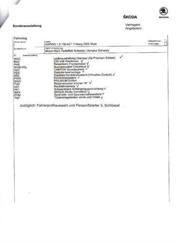

Hallo in die Runde,
also nochmals, ich habe weder Vario-Sitze noch das Panorama-Dach, auch kein 4x4 ... bestellt und bekam neben der Email zuvor auch noch zwei Anrufe des Autohauses (einmal der Verkäufer und einmal der GF) die mich auf die Problematik mit der nun red. SL aufmerksam gemacht haben.
Der neue soll (unverbindlich) im April geliefert/zugelassen werden, bestellt worden ist er Mitte September 2018.
Sobald er da ist , werde ich berichten.
Vorher kann ich dazu leider nicht mehr sagen / schreiben.
Die bestellten Sonderzubehöre können dem beigefügten Foto entnommen werden.
Sonderzubehör
12
Jemand hat auch schon geschrieben dass es (zumindest teilweise) an dem Reservenotrad liegen könnte.
...mit Soundsystem CONTON nur Reserve-Notrad...keine Alternative möglich...leider...
Die wollmilchlegende Eiersau hat Skoda (noch) nicht erfunden ;-)
