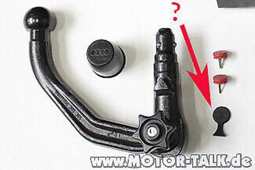

heute bin ich endlich dazu gekommen die abnehmbare Anhängevorrichtung in meinem Wagen zu verbauen.
Eigentlich keine große Aktion, da die Vorbereitung ab Werk schon vorhanden war.
Dadurch war die Sache zum Glück, mit Codierung, in knapp zwei Stunden erledigt. 🙂
Eine Frage habe ich aber noch! 😉
Wofür ist die schwarze Kappe, welche auf den Schlüssel für den Kugelkopf passt? (siehe Foto 2 ...)
Schönes WE.
1
2
Verdreckungsschutz für das Schloß.
Ich danke dir mal wieder! 🙂
Darauf wäre ich nicht gekommen, denn die Kappe passt auch auf den roten Schlüssel. (der Schlüssel wird aber von dem angestecktem Kugelkopf abgezogen ...)
An der Kappe ist noch so ein flacher Steg, deshalb habe ich eine Stelle gesucht, wo der Schlüssel dann mit Kappe fixiert wird.
