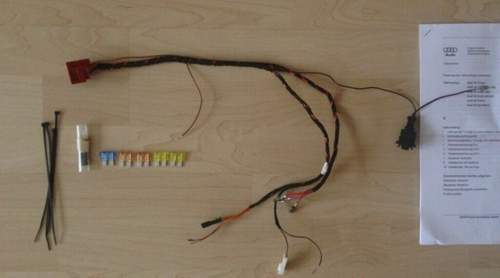

Nun gebe ich selber die Antwort auf meine Frage und hoffe es hilft einigen anderen weiter. 😉
Das Set "Einbausatz Elektrische Teile für Anhängerbetrieb" 8T0 055 204 B ist heute bei mir angekommen.
In dem Kabelbaum befindet sich ein zweiter CAN- Bus Kabelbaum, welcher bei mir schon durch die AHK Vorrüstung ab Werk, im Fahrzeug verbaut ist.
Es gibt nur diesen Unterschied zwischen den beiden Einbausätzen. Aufpreis laut Audi für den CAN- Bus Kabelbaum 80€
Wer also überlegt eine Anhängerkupplung nachzurüsten und keine Vorrüstung ab Werk hat, braucht nicht extra von vorn nach hinten einen zusätzlichen Kabelbaum verlegen!
Der kleine CAN- Bus Kabelbaum "siehe Foto 3" wird nur hinten rechts in die dafür vorgesehenen Steckplätze eingeclipst.
Edit: Bei Interesse gebe ich den CAN- Bus Kabelbaum günstig ab. (Anfrage bitte per private Nachrichten ...)

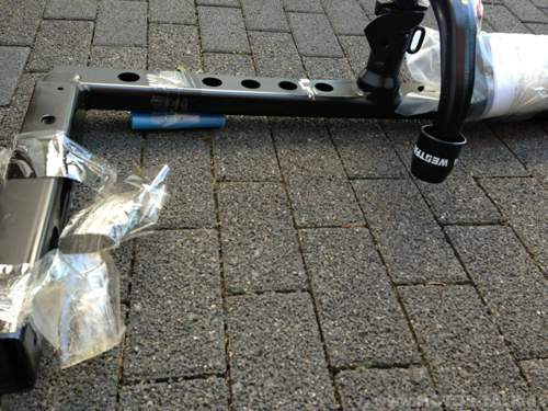

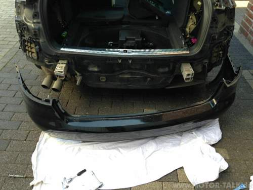

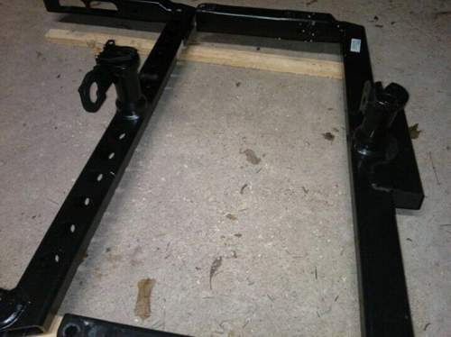

Ichi rüste heute ggf. eine AHK am A4 nach; wenn ich es schaffe mache ich dabei ein paar Fotos;
vorrüstung hat er nicht; daher wird die AHK von Westfalia nachgerüstet
hier ein paar Fotos vom Einbau
E-Satz von Jaeger
Kupplung von Westfalia
A4 Avant 2.7 TDI
grober Ablauf :
Stoffänger hinten demontieren
Prallträger (alt) demontieren
Kofferraum Ladekante demontieren
Seitenleisten im Kofferraum demontieren
Kofferraum matte raus
Einschübe für den Prallträger lösen und rausziehen (Halter Prallträger)
neue AHK Prallträger einbauen
NEUE Schrauben verwenden- zudem das hintere Loch für die Schraube frei machen
E-Satz einbauen - Anschließen - verkabeln - Sicherung einstecken
- Codieren im - gateway ABS Bordnetz Motorsteuergerät - und das AHK Stg ; sofern vorhanden ACC anpassen
Stossfänger montieren
Rest zusammenschrauben
-fertig
Dauer ca- 3-4 Std.
Anbei ein paar Bilder

auf Grund einiger Anfragen per PN.
Hier, die Belegung am roten 12 fach Stecker. ( siehe Foto 1 im Anhang ... )
Der Originale Kabelbaum für die Anhänger-Vorrüstung ist recht kurz, deshalb sind alle Anschluss / Knotenpunkte im Kofferraum rechts zu finden.
Gruß, >1<.

Gibt es den "Can Bus" Kabelbaum auch einzeln? Hat jemand ne Teilenummer?
Mein Problem ist das ich schon alles habe bis auf diesen...
Grüsse
du meinst den Kabelsatz für die Nachrast Steuergeräte?
ja den gibts einzeln
Ich meine den für das original steuergerät. Siehe ein Beitrag drüber zweites Bild.
Ich will quasi den roten Stecker nachrüsten...
Hoffe den gibt es einzeln.

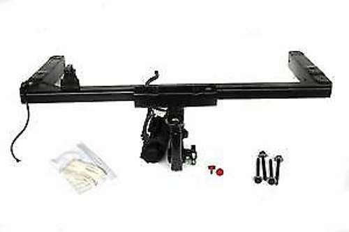

Brauche nochmal eure Hilfe!
Ist die Teilenummer richtig: 8t0092155D ?
Habe diese gebraucht gekauft und wusste nicht das es auch 8t0800491 gibt.
Kann mir jemand sagen ob die bei mir passt? Sie sieht zumindest so aus wie bei Scotty18 oben im Beitrag...
Die andere hat hinten noch so ne Ausbeulung:
Ahk
auf dem Foto erkennt man nicht viel; aber wenn sie für den A5/A4 angeboten wird; dann wird sie passen
Ok, habe bessere Bilder zum direkten Vergleich.
Gab es da mal eine Änderung? Kann mir jemand die Teilenummern bestätigen?
@Scotty13 die du oben verbaut hast, war das einer FL oder VFL?

@TheUeble schrieb am 20. November 2014 um 10:42:47 Uhr:
Hat niemand ne Erklärung?
Oder weiß für welche Modelle die Versionen sind?
Danke
zur Info: ab Modelljahr 2014 wird auch bei werksseitiger AHK-Vorrüstung kein Kabelbaum (mit dem roten Stecker) mehr verlegt, es gibt nur noch den großen Kühler!
