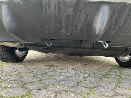

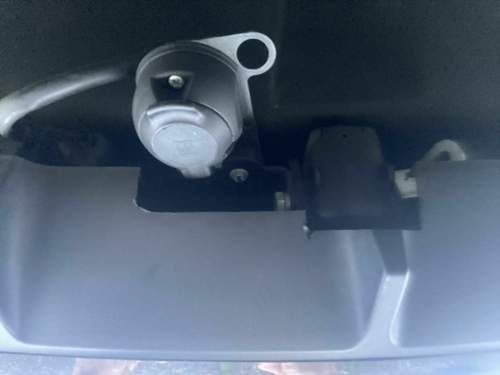

ich habe gerade zum E-Bike-Transport die abnehmbare AHK-Version von Rameder im Montagestützpunkt in Siegen montieren lassen.
Stützpunkt ist gut zu finden. Vom freundlichen Empfang bis zur Codierung in Fzg.-Elektronik, der Demo- und Einweisung und Erklärung nach Montage wurde alles vom sehr freundlichen und kompetenten Mitarbeiter bestens erledigt! Er war pünktlich, sorgfältig und hat sehr sauber gearbeitet. Aus meiner Sicht geht es nicht besser!
Die Kupplung selbst sitzt bombenfest und die Aufnahme ist „unsichtbar“, wenn kein Kugelkopf montiert und die Steckdose „beigeklapt“ ist. Trotz /in AMG-Diffusor nur kleiner, von hinten „unsichtbarer“, Ausschnitt notwendig. Ich konnte keinerlei! negative Auswirkungen feststellen und bin top-zufrieden.
Haben aktuell „Montage-Sonderaktio“ bis Ende Januar, glaube ich. Daher Preis komplett knapp unter 1.000 €. Klappbare Version gibt es leider für mein A238-E350-Cabrio nicht zum Nachrüsten :-((
Kann ich nur empfehlen und werde es jederzeit mit Folgefahrzeugen wieder so machen, trotz 80 KM Anfahrt.

ABER lt. beiden „leider nicht machbar“, da AMG-Exterieur mit Diffusor! War beim A207/E320 exakt das Gleiche. {Stimmt auch teilweise, da der Diffusor zur Montage bei beiden Modellen minimal ausgeschnitten werden muss (Bilder 1&2 A238, Bild A207). Damit sind „Teile-Auswechsler“ offenbar überfordert. Sichtbar ist die Aufnahme / der Ausschnitt nur, wenn man sich hinter das Auto legt; stehend nicht.}

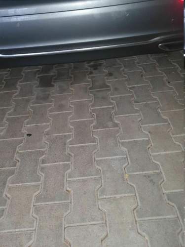

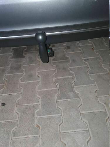

A0057b89-2830-46b0-ac90-902e8cf602df
5c55d754-3290-445a-ac25-1a9afc5f37e0
027695b9-8d11-42db-a205-166aec9c1df3
Hat man neue seitliche Führungen für den Heckschürze verbaut? Die sind nämlich der Grund, wenn im Sommer seitlich unter den Heckleuchten die Heckschürze rausspringt. Die sind nur für den einmaligen Gebrauch konstruiert worden.
Kann ich nicht sagen; Optik ist original wie vorher. Auch sonst ist nichts „wackliges“ oder so feststellbar. Aber danke für den Tip! Sollte sich da im Sommer was lösen, weiß ich, bei wem ich die Reklamation anbringen muss. Garantie ist übrigens auch ein Grund gewesen, das vom Profi mit Rechnung montieren zu lassen. Da Rameder der Spezialist für AHK‘s ist und die vermutlich schon einige dieser Autos gemacht haben, gehe ich davon aus, dass der typenbezogene Montagesatz alle notwendigen Teile beinhaltet und die auch verbaut wurden. Wir werden sehen...
