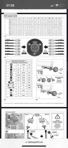

Hallo, hat jemand den g21 fahrzeugspezifischen E Satz von Jaeger bereits eingebaut?
Ich verstehe nicht , wo ich in der Anleitung beide Blinker verbinde. Ich finde nur den rechten

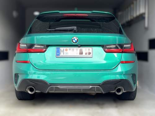

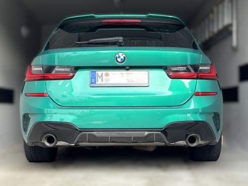

@Johnny_Mnemonic schrieb am 4. Februar 2023 um 18:14:33 Uhr:
So, jetzt hole ich auch wieder einmal den Thread hier hoch...
Ich möchte bei meinem Pre-LCI G21 auch eine abnehmbare AHK nachrüsten.
Prämisse ist, dass die Aufnahme am Auto ohne gesteckte AHK nicht sichtbar ist.
MVG und Westfalia scheint baugleich zu sein und eine relativ kurze Aufnahme zu haben (lt. Photos).
Oris scheint weiter runter zu gehen und somit sichtbarer zu sein.
GDW ist ein ganz anderes System und scheint mir auch eher recht groß zu sein.
Hat hier jemand Erfahrungswerte oder am besten auch Photos?
Idealerweise in Verbindung mit dem M Performance Carbon Diffusor.
Besten Dank + schöne Grüße,
Tobias
Ich würde hier auch nochmal ansetzen: würde mir gerne die steckbare AHK von ORIS wegen des Fix4Bike Bolzens bei ATU nachrüsten lassen. Hat jemand Erfahrung und/oder idealerweise Bilder zur Sichtbarkeit der Aufnahme ohne AHK?
Ich könnte nur mit Bildern von der Westfalia AHK dienen.
Das wäre ja auch schon mal super. Die ist auch von unten steckbar? Dann hätte ich mal einen Anhaltspunkt wo man überhaupt so ungefähr liegt.
Wenn ich das hier richtig gelesen habe, ist die ORIS nach unten hin noch ein bisschen länger, sodass man sie dann wahrscheinlich etwas mehr sieht.
Deine Bilder würden also auch helfen!
Genau, die Westfalia ist auch von unten steckbar.
Von der AHK sieht man gar nichts. Erst wenn man halb am Boden liegt, kann man den Ausschnitt erkennen (aber auch nur, wenn man es weiß).
Daher finde ich diese Lösung ziemlich genial!
