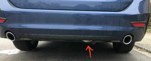

Guten Morgen,
mal eine Frage: ist es normal, dass man die elektrisch einklappbare Anhängerkupplung nach dem Hochklappen von hinten noch sieht?
Schaut das bei euch ebenso aus?
Vielen Dank für eure Antworten!
Themenstarteram 17. Februar 2020 um 8:25
Ja ist normal
Danke.
Schön sieht das nicht aus...
Nehmt euch einen Pinsel, ein bisschen schwarze Farbe auf die Stelle der Kupplung, und schon fällt das nicht mehr auf. Habe ich beim F32, und beim G20 sofort nach Auslieferung gemacht.
Andreas
Genau so habe ich es geplant... :-)
Also wen ich diese Fotoperspektive sehe mußt ja schon fast unters Auto kriechen um das zu sehen.
Selber sehen wirst du es nur in den wenigsten Fällen, zum Beispiel wenn du aus der Ferne auf dein Auto zuläuft (Parkplatz Einkaufszentrum). Mir fällt der silberne Knubbel immer auf der Autobahn auf, wenn ich hinter jemanden herfahre.
Hätte man auch eleganter lösen können indem die Heckschürze weiter nach unten gezogen ist.
