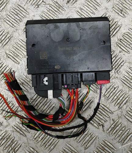

Ich hab dann in dem auto den Steuergerät gesucht.
Es ist keiner drinnen. Auch kein E-Satz.
Welcher Steuergerät ist der richtige für 40Tdi Mild-Hybrid ? Es gibt verschiedene, denke ich.
Wenn einer mir das sagen kann wäre ich sehr dankbar.
Ich will mir das ganze Zeug privat besorgen.
Ich habe den E-Satz inkl. Steuergerät bei k-elec... gekauft. Wenn du da bestellst, wird nicht nach der Motorisierung gefragt.
Kannst du mir Bitte, gerne auch per PN die Daten von dem Steuergerät sagen/senden ?
8W1 907 383 C
Bild #211422768

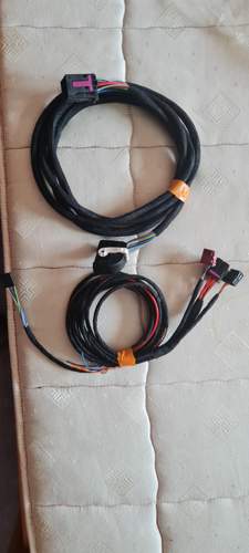

Darf ich fragen wie die Kabelsätze von k-e…aussehen?
Sind das 4 Stecker (siehe Foto aus dem Netz) die ans Steuergerät kommen und dann 5 Kabel an das bestehenden Netz angehängt werden?
Und dann noch das Kabel von Stecker zur AHK selbst, oder?
Stg. AHK
So sieht der Kabelsatz aus
Bild #211451713
Perfekt. Ich hatte bei den üblichen Shops den grossen Stecker nicht gesehen und war unsicher, ob auch wirklich alles dabei ist.

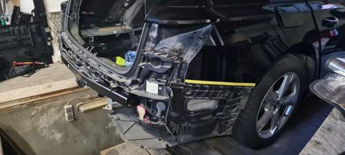

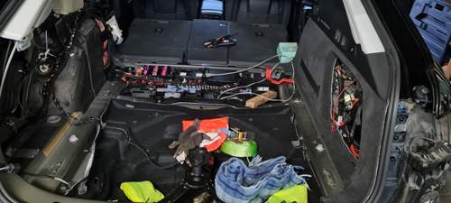

Ich habe meine Kupplung am Wochenende angebaut.
Für jemanden, der nicht oft schraubt, so wie ich, ist es machbar aber nicht ganz einfach.
Ich habe in Summe ca. 18 Stunden gebraucht. Da ziehe ich meinen Hut vor @Caddy Darko der das in unter 4 Stunden gemacht hat.
Ich habe große Probleme mit sämtlichen Verriegelungen, wie man am vorherigen Post erkennen kann, egal ob Stecker, Rahmen oder Kappen der Rücksitzbank. Das aus und einhängen des Bowdenzugs in der Seitenverkleidung für die Rücklehnen entriegelung hat auch ewig gedauert. Ich weiß bis heute wie das geklappt hat. Das Ausbauen des Sicherungsträgerrahmen war auch so eine Sache. Der ist an drei Stellen verriegelt. Ich habe dann an den 3 Stellen jeweils einen Kunststoffspachtel gesteckt. Der Rahmen lies sich nun aber weder anheben noch raushebeln. Wenn man aber außerhalb des Rahmen an dem orangenen Relais anfasst, dann geht es ganz leicht raus
Das Entfernen der Stoßstange war auch so eine Sache. Lt. Montageanleitung nach der entriegelung im Radkasten, einfach seitlich abziehen. So kannte ich das auch vom A6 4f. Bei diesem ist die Stoßstange so fest, dass ich Angst hatte sie kaputt zu brechen. Ich habe dann einen Kunststoffspachtel zwischen Stoßstange und Karossie gesteckt und die Stoßstange ausgehebelt. Die 4. Schraube im Radkasten, die nach oben geht, war ohne Bühne auch eine Herausforderung
Es ist also machbar, aber für einen Ahnungslosen schon eine Aufgabe
Hier noch ein paar Fotos vom Umbau
Bild #211461539
Bild #211461542
Bild #211461545
