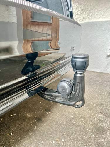

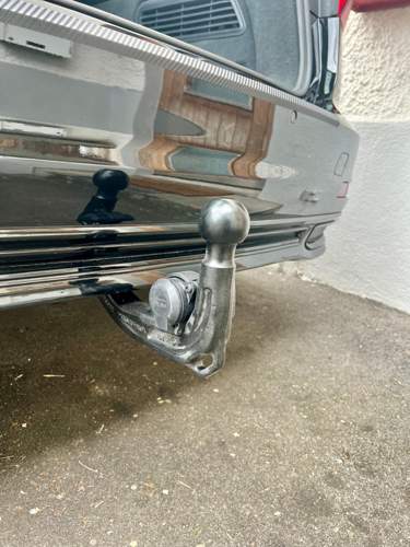

Ich habe es hier in einer freien Werkstatt montieren lassen AHK ist sogar neu gewesen, hatte keinen einzigen Kratzer. Kabelsatz wurde mir vorgepinnt geschickt. Selbst die abgetrennten Bleche für den Notfall waren dabei. Aber wie bereits geschrieben war das bei mir mit AHK-Vorbereitung bereits vorhanden.
Anbei noch ein paar Bilder vom Endprodukt.
Alles in allem knapp € 1‘700. Bei Audi wären es € 2‘800 gewesen.

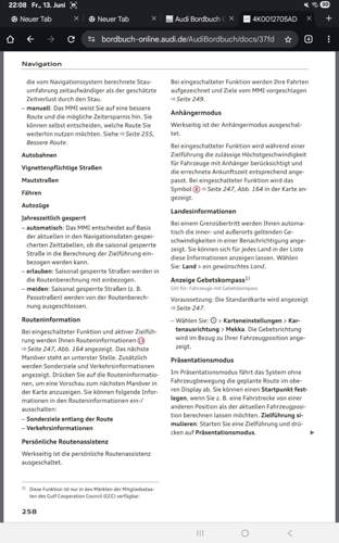

könnt ihr in den Einstellung den Anhängerbetrieb auswählen?
Bei mir gibt es den Eintrag nicht.
In den Codieranleitungen habe ich nichts gefunden dass da was freigeschaltet werden muss.
Wie ist das bei euch?

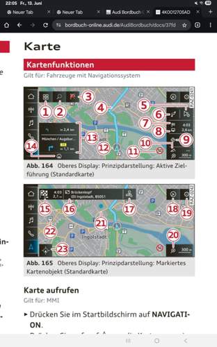

@Milfrider musst du den Strich (dein letztes Foto) manuell einschalten, oder kommt der automatisch wenn du den Rückwärtsgang einlegst?
Wie kann man den Strich einschalten? In der Kameraeinstellung die Anhängeransicht einschalten?
Bild #211560489
Bild #211560492
Den muss ich manuell über die „drei Punkte“ bei „Anhängeransicht“ aktivieren. Siehe Bild 5.
Nach „Gebrauch“ wird die Anhängeransicht wieder deaktiviert und die normale Parkfunktion wird wieder angezeigt.
Hast du den Anhängerassistenten?
Ich habe den Punkt "Anhängeransicht" nicht.
Hast du den Anhängermodus im Navi?
Nein, habe nur die AHK.
Das wird in der RFK 6C, ich meine Byte 7 Bit 2 oder 3 aktivieren, codiert.

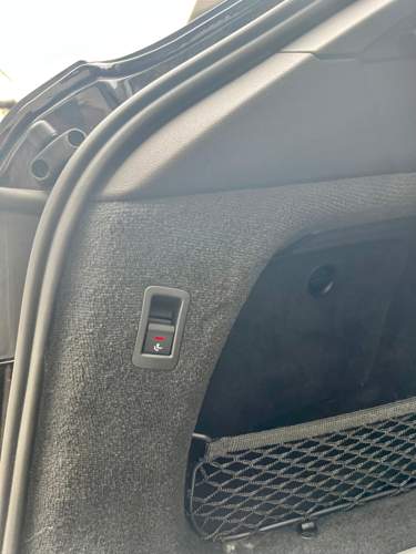

Hallo, rüste gerade die westfalia Anhängerkupplung nach und weiß nicht welches Kabel des Originalkabelbaums Dauerplus ist. Das Kabel von westfalia ist rot schwarz. Kabelbaum habe ich als Foto angehängt. Wisst ihr welche Kabelfarbe ich nehmen muss?
Danke!

weißt du noch welches Kabel du für Strom (dauerplus ) genommen hast? Also aus dem Kabelbaum im linken Radkasten.
Danke
Ich habe alle Kabel an den Steuergeräten hinter der Rücksitzbank angeschlossen.
Äußere einem Massekabel im Radkasten links.
Ich hatte einen vorgefertigten Kabelsatz von K-electronic
@sci3wh schrieb am 22. Juni 2025 um 19:50:33 Uhr:
und woher hast du dir Dauerplus geholt. Weißt du die Farbe noch? Muss man ja mit einem Stromdieb realisieren ?!
Ich halte nichts von Stromdieben
Ich habe das Kabel in einen freien Steckplatz im Sicherungsträger eingepinnt.
Der Sicherungsträger ist neben den Steuergeräten
@sci3wh schrieb am 22. Juni 2025 um 21:05:03 Uhr:
doofe Frage , aber ich habe keine Ahnung: kann ich das Kabel für Dauerplus einfach in einen freien steckplatz stecken?
