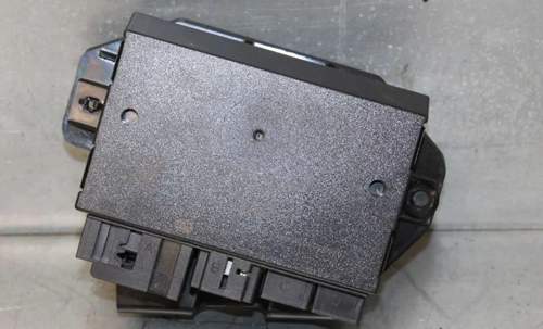

- Anhängersteuergerät 5Q0 907 383 A mit 3 Steckplätzen, KP: ca. 25-100 Euro
- individuell konfektionierter Kabelsatz vom Anhängersteuergerät zur Fahrzeugelektrik (blablabla Kleinanzeigen, KP: zwischen 120 und 180 Euro). Die Steckerbelegung gibts eigentlich immer per Mail dazu. Ansonsten bei mir per PN. Kontakt zum Verkäufer kann ich auch gern herstellen. Es handelt sich um einen VW Mitarbeiter der das im Werk macht. Es werden die originalen Crimpkontakte, Stecker und Kabel, also auch die originalen Kabelfarben- und Querschnitte verwendet.

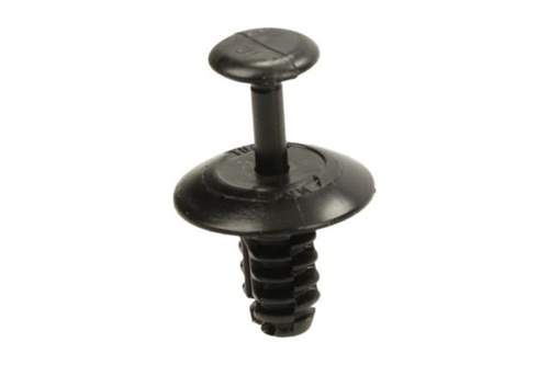

Ich habe es heute am Golf 7 GTI 2019er Modelljahr versucht. Das Steuergerät wird am Halter nur auf einer Seite angeklipp, auf der anderen Seite ist ein Loch aber nichts zum gegenhalten. Das Teileprogramm zeigt keinen Klipp oder so und im Reperaturleitfaden sind nur Steuergerätehalter für das Forfacelift abgebildet. Wie hast du das Steuergerät auf der anderen Seite befestigt?
Eigene Schraube mit Mutter.
Sei mal etwas kreativ.
Bei mir hält das mit 3M VHB Klebeband. Da bricht das Gehäuse bevor das abgeht.
Ja schon klar das man was anderes findet, hat mich einfach nur interresiert wie es ab Werk gelöst wäre. Es ist übrigens der gleiche Dübel der auch an der Kofferaumverkleidung hinter dem Polster zum Einsatz kommt.
N 911 585 01
