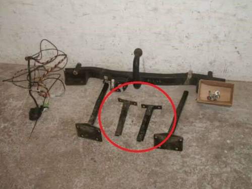

Leider hab ich grad gesehen, dass von den unteren Haltern, also die kleineren, die laut der Anleitung ja von unten verschraubt werden, nur einer dabei ist! 😰
Einzeln gibts die Dinger ja nirgends mehr, richtig? 🙄

Mit "kleinen Haltern" meinst du nicht zufällig die Streben, die von unten in die Längsträger geschraubt werden, oder!? (Siehe Bild!) Wenn doch, dann auf keinen Fall einen Hänger damit ziehen, solange noch eine von beiden fehlt! Ohne die kannst du die großen Träger, die auf der anderen Seite vom Blech, also "im Auto" sitzen, nicht richtig verschrauben. Die Längsträger werden dadurch unterschiedlich stark belastet und im schlimmsten Falle wars das dann. Je nachdem wie viel Last du ziehen willst.
Der Hintergrund, dass die Dinger häufiger mal fehlen ist, dass der Träger auf der Fahrerseite zwischen Karosserie und Hitzeschutzblech vom Auspuff sitzt und irgendwann einfach weg gammelt. Meiner hat damals auch gefehlt und ich habe extra noch einen zweiten AHK-Satz gekauft, um wirklich beide verbauen zu können. Alles andere war mir zu heiß.
Damit der nicht wieder anfängt zu gammelt, habe ich die gebrauchten Teile so gut es ging von Rost befreit und dann mehrfach schön dick mit Hammerite bestrichen. Das sollte dann erst mal halten. Und die Löcher in der Karosserie gut mit Zink-Farbe o.ä. schützen!
Einzeln kannst du die Träger nicht kaufen. Zumindest habe ich damals alles abgesucht und nichts gefunden.

ja genau, das meine ich! Eins von den beiden kleinen Mistdingern fehlt!😠
Egal, muss ich halt schauen, ob ich irgendwie eins nachbauen kann...
