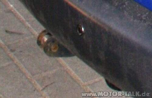

Original geschrieben von raichlerockt
Unsere starre AHK kann man mit abschrauben, ist mit 2 Schrauben befestigt.
2x im Jahr, wenn wir sie brauchen, schrauben wir sie an.
vg, rr
Ja, genau. sieht bei mir uch so aus.
Nur habe ich die Bolzen drin gelassen, damit das Gewinde nicht so verfault.
Über dem hinteren Bolzen habe ich (auch als Abstandhalter) eine Edelstahlhülse.
Gruß Ulf
