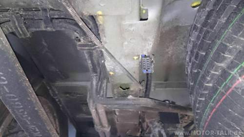

ich habe an meinem Tourneo auch diesen unbelegten Stecker hinten links unter dem Fahrzeug.
Heißt das jetzt, dass ich dort direkt einen E-Satz anschließen kann und das Anhänger-Modul am/unter dem Fahrer Trittbrett schon verbaut ist ?
Wenn ja, welche Ersatzteilnummer hat der E-Satz mit dem Kabel wo auf diesen vorhanden Stecker passt ?
Wenn das so einfach geht, braucht ich die B-Säulenverkleidung nicht zu demontieren.
Ich würde dann den bestellten "Jäger-E-Satz" wieder zurück schicken und einen original Ford E-Satz bestellen, der auf den vorhandenen Stecker passt.
Wer kann mir helfen und weiß bescheid ?

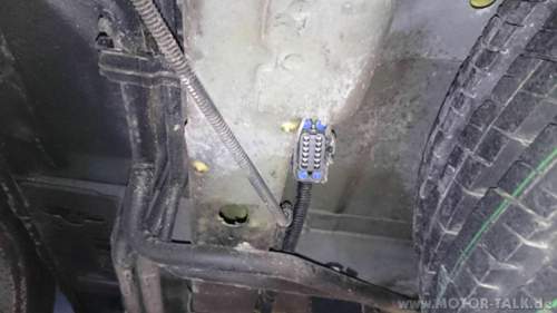

Hallo Gemeinde,
was heißt das genau wenn der Stecker schon vorhanden ist? Muss der E-Satz nur da angesteckt werden?
Anbei mal n Foto. .
Dsc-1031
Dsc-1030

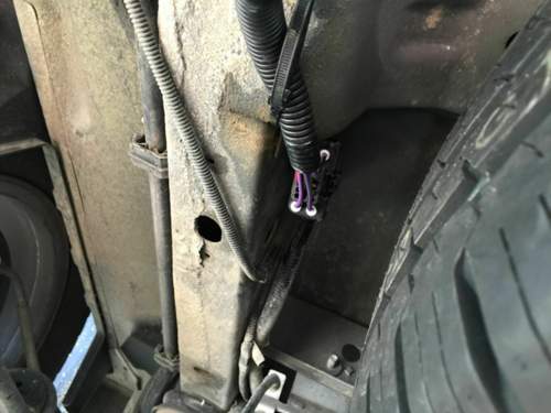

Moin Moin TC-Gemeinde,
ich habe mein neues Schmuckstück seit knapp 3 Wochen und seit gestern auch ne Ahk angebaut.
Mir ist dieser Zentralstecker auch aufgefallen und ich möchte die Frage nochmal aufgreifen:
Ist dieser Stecker die Lösung für den 13-/7-poligen Stecker oder muß ich wirklich nach vorne in die B-Säule?
Ich wäre dankbar für eine hilfreiche Antwort.
MfG tc-oo
Würde mich auch interessieren weil der Anbau ja dann ein klacks wäre...
Kann es sein das dieser stecker an der Hinterachse nicht bei allen FTC vorhanden ist?
Der Stecker war bei meinem auch vorhanden, was der da verloren hat kann ich auch nicht sagen.

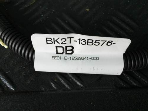

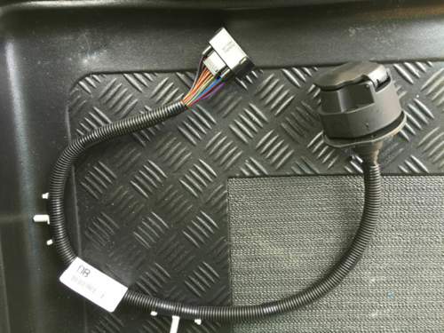

Moinsen nochmal,
habe mir grad den Stecker abgeholt, den ich vor ca. 2 Wochen bestellt hatte, mit nem Augenzwinkern 120€, is halt so.
Ich versuche ihn spätestens am WE anzubauen und werde dann nochmal berichten.
Bis bald TC-OO
MoinMoin,
Es ist vollbracht, alles absolut easy, angeschraubt und angesteckt und läuft, kein piepen mehr und es funktioniert alles.
