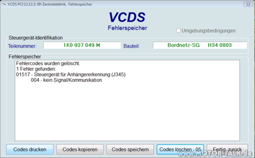

Hallo Leute,
ich hab eine Frage an euch, da ich mit Golf 5 nicht so auskenne, komme aus A6 4F Forum🙂
und zwar: hab bei meine Schwester an Ihren Golf 5 Bj 2005 Fehlerspeicher ausgelesen und hab folgende Fehler 01517 drinne die sich nicht löschen lassen....😕 irgendwas mit Anhängerkupplung!!! ich hab auch paar mal Anhänger benutzt und alles funktioniert... und laut 😁 ist AHK Nachgerüstet... vielleicht wurde es Falsch codiert ????
vielleicht könnt ihr mir sagen wo ich den Fehler suchen muss?????
danke

01517 - Steuergerät für Anhängererkennung (J345)
004 - kein Signal/Kommunikation

Wenn die Anhängerkupplung nachgerüstet wurde, ist das Steuergerät wahrscheinlich nicht diagnosefähig.
ja wenn ich auf anhänger mit vcds gehe, ist er nicht erreichbar oder antwortet nicht?
Mal die Batterie abklemmen oder alle Sicherungen des AHK Steuergerätes ziehen und wieder einstecken. (Eventuell durch Niederspannung aufgehangen)
Der AHK E- Satz von Jaeger Automotive ist bspw. nicht diagnosefähig. Dieser wird mit Stromdieben am BNS (09er) mit dem CAN- Bus verbunden. Hier kommt es auch gerne, im laufe der Zeit, zu Kontaktproblemen.
ok danke probier ich mal aus
Passt doch alles , AHK funktioniert , Steuergerät ist ledeglich nicht diagnosefähig
