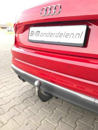

Wir von BM onderdelen aus die Niederlande haben heute ein Q2 ahk mit erfolg nach gerüstet. Das kann man anschauen auf unseren Facebook BM Onderdelen.
@brambo007 schrieb am 15. März 2017 um 21:56:08 Uhr:
Moin wieviel Abstand ist denn da zwischen Kugelkopf und Stossfänger?
Thorsten
Hallo brambo
Bitte ein Bild von hinten ohne Kupplung
sieht man etwas von der Kupplungsaufnahme?
Danke
Ist das original audi ahk ? Sieht fast so aus echt schräg in deutschland erst ende 2 quartal lieferbar und holland sofort oder wie?
