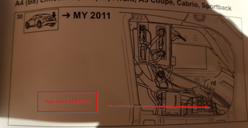

Hallo Leute,
habe heute an unserem A4 B8 BJ2011 143PS TDI Avant die abnehmbare AHK von Westfalia + Esatz von Westfalia nachgerüstet. Machanisch hat alles super geklappt, bei der Verkabelung ist noch zwei Punkte offen bei denen ich mir nicht sicher bin und mir daher noch euren Rat ersuche:

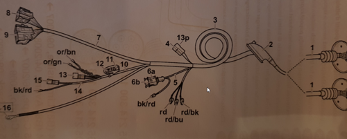

Bild 1 mal vom Kabelbaum.
Es geht um Leitung 5 bzw daran hängend 6a/b.

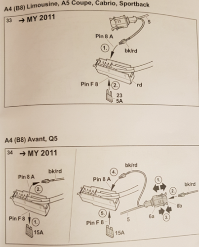

Für dieses Kabel unterscheidet die Anleitung nach MJ2011 und MJ2012. Der A4 hat an Stelle 10 der FIN ein C => MJ2012.

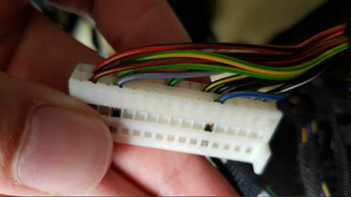

Bei MJ2011 wird dieses Kabel in den Roten Stecker (bei den Steckern, die oben drauf die Sicherungen haben) geklemmt (s. Bild 2+3), bei MJ2012 soll ich am Stecker der Elektronischen Parkbremse den Kabelbaum aufdröseln und nach einem schwarzen (oder einem schwarz-xx?) Kabel suchen (Bild 4). Wenn es da kein schwarzes gibt soll ich durch messen das Zündplus (dieses Symbol, Batterie mit Leitung und Schlüssel, ist beschrieben als "Ladeleitung - aktiv bei eingeschalteter Zündung"😉 finden und daran mit dieser Klemme die Leitung 5 verbinden (und den Rest, also 6ab/Stecker abschneiden). So deute ich diese Anleitung, seht ihr das anders? Bild 5 wäre dann besagter Stecker. Soll ich den wirklich auseinandern reißen? Oder habe ich irgendwo was falsch verstanden? Oder meinen die mit MJ2012 am Ende das Facelift (habe das VFL!).
Zweitens: Bild1, Stecker 4 / 13p...der wird nicht angeschlossen in der Anleitung. Stimmt das / wo führt der hin?

Beim VFL das bestehende bk/rd Kabel aus dem roten Sicherungsträger auspinnen und das Kabel welches bei 6a/6b dabei ist in den Platz vom ausgepinnten Kabel einpinnen. Am ausgepinnten Kabel Steckergehäuse montieren und in den Stecker 6a/6b einstecken.
Beim FL ist der rote Sicherungsträger nicht mehr vorhanden, deshalb muss man anzapfen.
Der Stecker 4 /13p bleibt leer und es wird nichts angeschlossen.
Ah, perfekt. Wenn beim facelift der rote Träger nicht mehr da ist, wäre meine Annahme richtig, dass in der Anleitung mit mj2012 wohl das Facelift gemeint ist.
Ich habe zwar 2012 aber das VfL und würde es daher genau so machen wie in der Anleitung bei mj2011 (=genau wie du beschrieben hast) machen.
Korrekt?
Ja, genau so wie bei MJ11

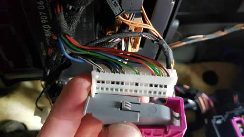

Hi @flyingfox56 : Leider ein neues Problem. Im grauen Stecker muss ein Pin (schwarz rot, laut ANleitung PIN 2) raus, dafür ein Pin vom Kabelbaum (schwarz rot) rein. Der herausgenommene bekommt einen Stecker und wird mit dem Kabelbaum verbunden.
Leider hat der graue Stecker 3 Schwarz rote Kabel und zwei davon kommen als Pin 2 in Frage. Welcher ist der richtige bzw. wo bekomme ich einen Belegungsplan des Steckers mit PIN Numerierung?
(bezogen auf Bild1)
Vornere Reihe zweiter von rechts ist schwarz-rot
Hintere Reihe zweiter von rechts ist schwarz-toz
vornere Reihje vieter von links ist schwarz-rot
Welcher ist der richtige?
VG, Ritter
Schau mal in der Buchse beim Steuergerät. Ich bin mir nicht ganz sicher, aber ich glaube da sind die Pins nummeriert.
Am Stecker sollten eigentlich auch Zahlen stehen. Mitunter schwer erkennbar.
Tatsächlich, im Steuergerät steht 1, 16, 17 32.
Danke, Du warst meine Rettung!!
Wurde heute bei Audi mit svm freigeschalten. Danke nochmal für Eure Hilfe!
