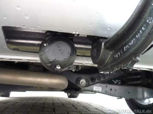

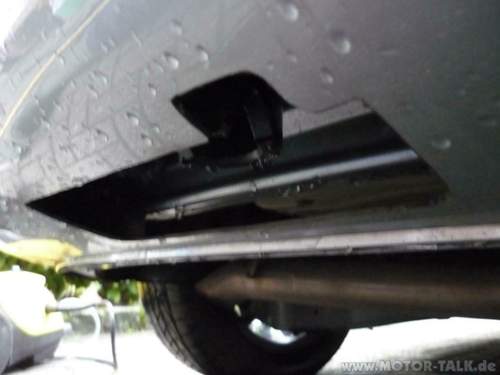

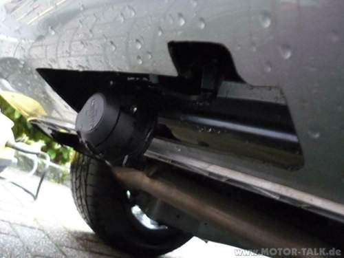

bei dem neuen Touran muss die Stossstange ausgeschnitten werden.😮

Hallole ...
... war bei dir damals nicht auch mal was wegen dem Ausschnitt in der Stossstange = eine nette Story 😕 🙄 😁

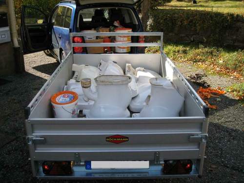

Meine ist auch vom Werk .
Und wird auch nur so hin & wieder hauptsächlich für Recycling  benützt ... guck - guck I han a' Ufo g'sehn 😁
Hermy
Alte-waschbecken-wc-recycling-002x
Alte-waschbecken-wc-recycling-012xx
Schon mal daran gedacht Polterabendausstatter zu werden. 😁
😁 😁 😁 Was Du Dir so alles merkst!?
