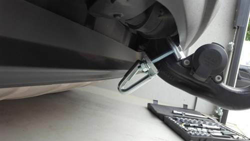

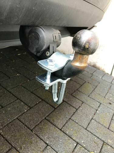

Das ist meine Lösung
Img-9467
Img-9492
Das sieht ja mal echt schick aus, dezent gelöst. Kann man die Kupplung so noch hochklappen?

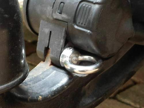

Ich habe es jetzt mal mit einer M5 Ringöse und einer etwas längeren Schraube gelöst.

Na, dezent ist anders. Nein, man kann sie nicht mehr hochklappen.

@Levi 67 schrieb am 24. Juli 2017 um 16:38:47 Uhr:
Bei der Gelegenheit: Gibt es irgendwelche belastbaren Informationen darüber, wie die Sicherungsöse einer AHK ausgeführt sein muss? Der "Edelstahlkatalog", eigentlich ganz interessant, dient sicher nur als Beispiel, wie Draht- und Seilschlingen nach ISO ausgeführt werden müssen.
Passt durch deine Ringöse das Abreißseil überhaupt hindurch, um eine entsprechende Schlaufe zu legen ?
Ich hoffe, du hakst dort nicht einfach diesen einfachen Federhaken der üblichen Abreißseile ein, denn der ist zu schwach ausgelegt, um die Anhängerbremse zu betätigen - im Fall der Fälle wird sich da der Federhaken aufbiegen und dein Anhänger verabschiedet sich samt Abreißseil. Wenn du an der Ringöse einhaken willst, musst du den Federhaken durch einen belastbaren Karabiner ersetzen (Alko gibt da entsprechende Hinweise dazu). Ansonsten musst du mit dem Abreißseil die übliche Schlaufe legen, bei der weniger Kraft auf den Federhaken wirkt.

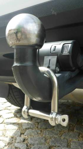

Ich hab das für mich inzwischen mit einem Schäkel gelöst. Abreißseil wie bisher als Schlaufe über den Haken, dann Schäkel darüber, damit das Seil nicht abrutschen kann. Der Schäkel kann einfach an- und abmontiert werden und hängt nur bei Hängerbetrieb über dem Haken. Diese Lösung erfüllt allerdings nur bei starren und schwenkbaren AHKs die Erfordernisse der verschiedenen Länder. Denn bei abnehmbarer AHK, könnte sich ja immer noch der ganze Haken verabschieden.

@CR123 schrieb am 26. Juli 2017 um 08:22:24 Uhr:
Wir sind zwar gerade ohne Anhänger, aber einen passenden Karabiner mit Sicherung habe ich immer im Kofferraum. Den schlägt auch die niederländische Polizei irgendwo im Netz vor. Demnächst brauchen wir einen Pferdeanhänger, da kommt dann natürlich was passendes fest montiert dran.

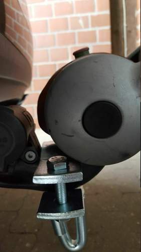

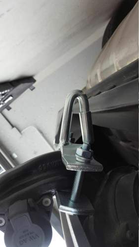

@flei123 schrieb am 23. Juli 2017 um 17:40:55 Uhr:
So habe ich es auch montiert! Es funktioniert aber nicht bei einer alko AKS! In Kurven setzt die AKS auf!
Ich habe es hinter die Steckdose gesetzt, etwas fummelig wegen dem Kabel aber alles gut!!

Kannst du mal Bezugsquelle, Größe etc. posten? DANKE!
Ich denke aber mal, du fährst das Seil auch durch den Schädel....und nicht nur drüber!?
Digermulen
@Digermulen schrieb am 29. Juli 2017 um 12:37:59 Uhr:
Wenn ich mir das Seil durch den Schädel ziehe, dürfte es auch nicht mehr über die Kopfstütze rutschen können. Interessanter Ansatz.
scnr
Edelstahl-Schäkel weite Form 10 mm A4 AISI 316 (Yacht Steel) über Amazon.
Ich leg die Leone ganz normal als Schlinge über den Kupplungshals, dann den Schäkel drüber fertig.
