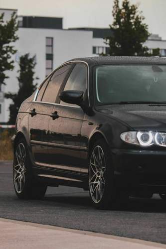

Moin, ich fahre einen E46 316i als Faceliftmodell. Und ich muss sagen dass ich Angel Eyes eigentlich wirklich ganz schick finde. Ich überlege mir welche einzubauen allerdings gibt es sooo viele verschiedene, sodass ich hier mal nachfragen wollte, ob irgendwer Erfahrungen mit guten Angel Eyes gemacht hat. Es wäre cool wenn man die auch am Tag sehen kann und die sollten auf jeden Fall eine E-Nummer haben. Ich weiß nicht ob das relevant ist, aber ich habe keine Xenon Lichtanlage.

Angel Eyes sind mit oder ohne E-Nummer völlig verboten, soviel zu Beginn!
Ansonsten gibt es aufm Markt doch unzählige Angebote. Da kriegst gute LED-Ringe schon ab 20 Euro, taugen alle gleich. Wo ist also das Problem genau ?
Oh, ich muss ehrlich sagen, dass ich mich nicht genug informiert habe, und nicht wusste, dass diese generell verboten sind. Ich dachte mit einer E-Nummer wären die legitim. Damit hat sich das erledigt. Trotzdem danke

Also, dass Angel Eyes mit oder ohne E Nummer völlig verboten sind wär mir neu. Oder meinst du nur die LED Ringe? Denn komplettscheinwerfer von z.B. DEPO mit Angel Eyes sind zulässig und Eintragungsfrei. Da gibts soweit ich weiß 2 Varianten. Einmal Kaltweiß LED und Halogen (also gelblicher). Meiner Meinung nach sehen die Halogenteile bei H7 Leuchtmitteln wesentlich besser aus. Ist aber Geschmakssache. Einfach mal im Inetz nachforschen da sollten die recht weit oben aufploppen.
LG Schnitzel
Genau, ALLE Nachrüst-Angel Eyes sind verboten. Die E-Prüfnummer bezieht sich auf das Produkt als alleinstehend, aber eingebaut in einem Scheinwerfer wirds illegal. Du veränderst damit die Bauart des SW und verlierst somit die Typgenehmigung dessen.
Für Halogen gibts ausm Zubehör komplette SW mit integrierten Angel Eyes. Die sind erlaubt, bieten aber wohl eine schlechte Ausleuchtung, die den originalen SW nicht mal annähernd nahe kommt.
Du darfst dir die Angel eyes in deinem Handschuhfach einbauen. Das wäre legal. Einen Scheinwerfer aber darf man nicht verändern und es gibt beim nächsten TÜV Probleme
Hallo, ich kann alle Aussagen von Schnitzel bestätigen, habe die Komplettscheinwerfer (Halogener) von Depo mit den LED-Standlichtringen selbst jahrelang gefahren. Sehen top aus, absolut legal und haben sogar deutlich besseres Licht gebracht als die originalen Halogener. Nur für Xenon oder für den ti gibt es keine legale Nach-/Umrüstmöglichkeit beim E46.
