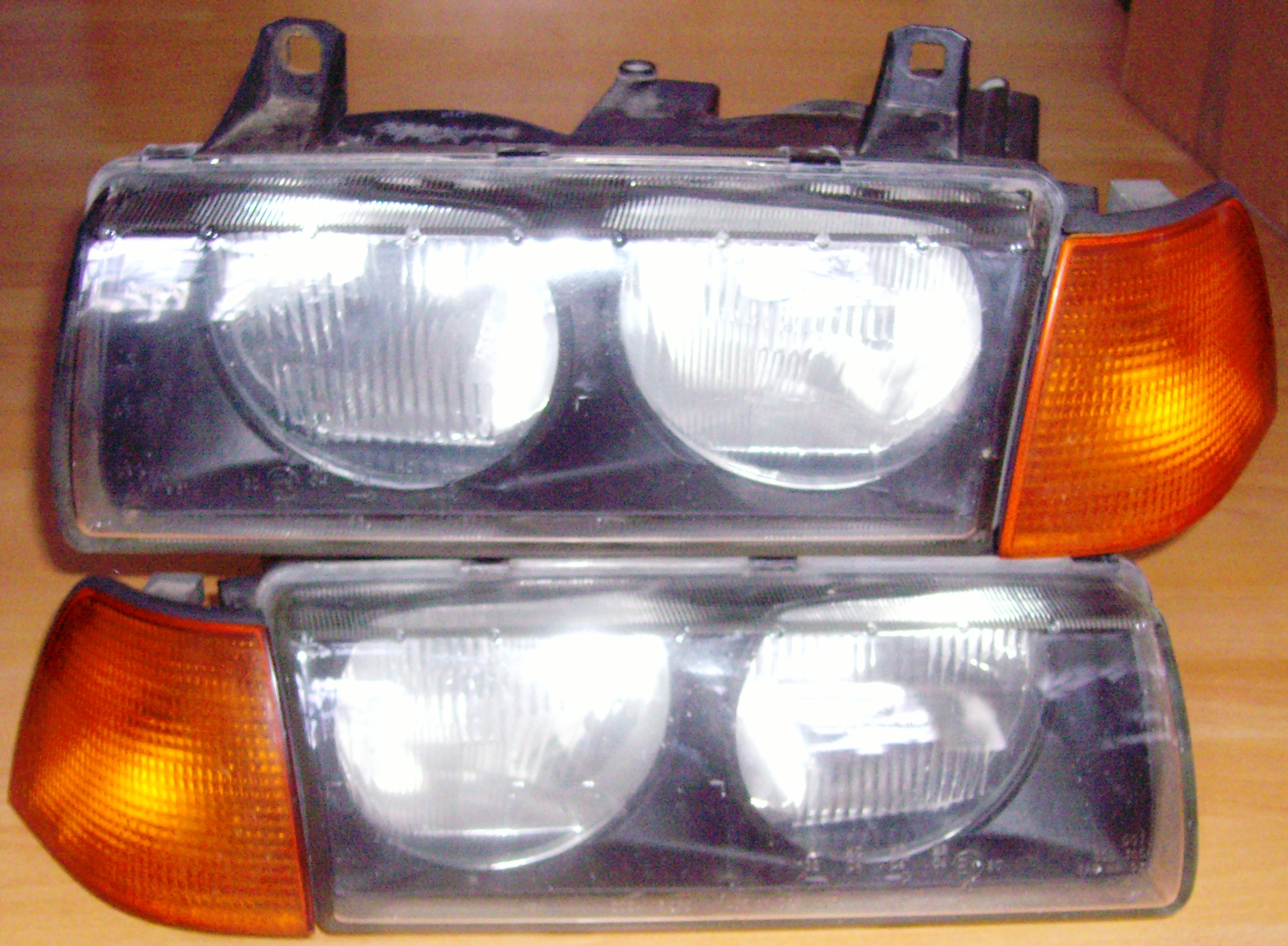

Ich habe solche drinne
Klick
Sind diese besser ?
Klick
Das sind Compactscheinwerfer,die hast du sicher nicht drin. 😉
Mach Bilder bei offener Motorhaube vom Scheinwerfer und ich sag dir,ob ZKW oder Bosch.Wobei das einfach zu erkennen ist.Die Bosch H7 haben Plastikklammern (dein zweiter Link) in relativ dreieckiger Form,um die ordere Scheibe mit dem Gehäuse zu verbinden,bei ZKW sind es meist leicht angerostete,breite Blechklammern.
Und nein,die aus deinem zweiten Link sind nicht besser,da eben Bosch H7,da vergilbt/verbrennt die Abblendlichtstreuscheibe gern,weil sie aus Plastik ist.
Check erstmal,welche SW du verbaut hast,dann sehen wir weiter.Aber so,wie ich das auf deinen Bildrn aus deinem anderen Thema gesehen habe,sollten es H7 ZKW sein,die muß man nur mal zerlegen und saubermachen,frische und ordentliche Lampen reinsetzen und du hast die Offenbarung schlechthin.
Wobei Depo-Xenon für mich bisher unschlagbar weit vorn liegen (in meiner Limo verbaut).Da kommt kein Halogen-SW im E36 hinterher.

Hey ho,
Ich hab meinen bimmer jetzt mal auf alles kontrolliert und wollte auch gleich neue Lampen rein hauen.
1. cap, du hattest recht, sind die mit den metallklammern. <- das kein Problem für mich 😉
2. Es sind diese Super Lampen schon drinne, hab ich für den Zweitwagen bzw als Ersatz welche. <- auch kein Problem
3. Der Lampenträger ist im dutt.<- das is jetzt aber das Problem, dass Ding ist nämlich so ansich heile aber die aufnahmepunkte vom Scheinwerfergehäuse sind kaputt 🙁 Vermutlich hat der Vorbesitzer am Stecker gezogen und gleich alles abgerissen...
Jetzt brauch ich doch neue, hat wer welche für's Coupé welche zu liegen(intakte)?
Scheinwerfer passen aus allen Karosserievarianten mit Ausnahme des Compact (alternativ kannste auch neue Depo-Serienersatz in H7 nehmen,kosten nur knapp über 100 Euro das Paar) und erneuer die Lampen,wenn die schon ein paar jahre aufm Buckel haben,sind die auch nix mehr,wie bereits erwähnt. 😉

Ja nee Cap, die Lampen sind Top aber wenn diese schief sitzen dann kann das Ergebnis nur shit sein.
Depo, ich hab schon welche gefunden für schmales Geld nur leider mit SLR... Lwr muss ja denn angepasst werden. Ich will mich da nochmal einlesen bevor ich anfange mit Bastelstunde 😁
Sind die Lampen neu oder woher weißt du,das die top sind?
Scheinwerfer Depo: Klick und Klick
Nedmal 100 Euro.Ob die Stellmotoren da aber ohne basteln passen,weiß ich auch ned genau,müßten aber....
Alternativ dazu echte ZKW brandneu: Klick und Klick
Kosten bei BMW aktuell und neu pro Stück 340 Euro.Also gut das Doppelte was du hier für einen zahlst.Und das sind ebenso originale ZKW.

Ich hab sie ja draußen gehabt, optisch ist nichts was sie alt erscheinen lässt damit meine ich, keine Verfärbung und der Draht ist noch richtig frisch. Und die Lichtleistung ist doch Super nur durch den schiefen sitz sieht es grausig aus.
Das heißt nix bei den Lampen....die sehen auch in 10 Jahren so aus. 😉
Aber besorg dir erstmal neue SW,dann siehst ja,wie sich das mit den Dingern in den neuen SW verhält. 😉
