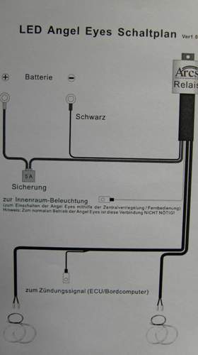

hi,
komme leider nicht drumrum euch um hilfe zu bitten, da sich fast alle fragen zu diesem thema auf die ccfl-ringe beziehen.
erstmal die infos: 94er compact 162tkm M43.
heute sind meine smd led angel eyes angekommen. soweit so gut. der einbau der ringe an sich ist in den FAQ's ja prima beschrieben, aber an der verkabelung haperts noch, da der mitgeliefere schaltplan für mich etwas dünn ist.
wenn ich die led's, wie in der anleitung beschrieben, an die batterie anklemme habe ich doch dauerlicht, oder nicht?
das kabel zur innenraumbeleutung würde ich weglassen, da dort durch meine nachrüst FFB eh kein licht beim entriegeln der tür angeht.
das kabel, das zum zündungssignal geht müsste ich doch auch weglassen können, oder? das ist ja anscheinend für den CC gedacht. da ich aber einen 94er compact mit kleinen BC fahre und die angel eyes lieber ans standlicht anschließen würde, müsste das für mich ja irrelevant sein.
das schwarze und das rote kabel kann ich doch auch an meinen bisherigen standlichtstecker dranlöten, oder? so habe ich es zumindest schon bei der ccfl variante gelesen.
und noch eine letzte frage. da es led's sin müssten die ringe ja auch dimmbar sein. wo müsste ich den widerstand zum dimmen anbringen

pass auf: den relais kabelbaum kannste weglassen, wenn du es nicht an die zündung oder an das innenlicht koppeln willst! mal genau lesen hilft manchmal 😉
und das relais öffnet und schliesst ggf. den stromkreis zw. batterie und den agels, wenn das innenlicht/ zündung an oder aus ist analog (sinn eines ralais 😉 )
gaaaaaanz einfach also 😉

wo stand denn, dass ich den ganzen kabelbaum weglassen kann? ich hab nur gelesen, dass ich den abzweig für die innenraumbeleuchtung weglassen kann.
und wie genau soll ich das denn weglassen, weil alle kabel an dem relaiskabelbaum dranhängen, einfach nur das relais oben abziehen?
achso, also der sinn ist letztendlich, dass ich von der batterie zwar dauerstrom bekomme, aber das relais durch das zündungssignal merkt, dass es erst bei zündung den strom durchlassen soll?
sorry, hab mich mit relais nie näher befasst, daher meine unwissenheit 😁
ja, das macht hier das relais 😉
und auf der page steht: "Die Ringe lassen sich aber auch (ohne das Relais-Kabel) als echtes Standlicht anschließen!"
argh. jetzt hab ich die ganze seite nach irgendwelchen anleitungen durchsucht und dann diesen satz überlesen. danke.
also schließ ich dann einfach das rote kabel, das an den ringen dran hängt mit dem + und das schwarze kabel, das an den ringen dran hängt an das - des standlichtes?
EIGENTLICH ja, aber angaben ohne gewähr, denn ich weiß nicht, ob die widerstände auch wirklich schon in den kabeln der smd drin sind, aber laut anleitung müsste dem so sein...
also rot = plus, schwarz = minus
ok, vielen dank. jetzt kommt licht ins dunkle 🙂 ich denke auch, dass dann wohl vorwiderstände verbaut sind, sonst müsste es ja wirklich anders in der beschreibung stehen.

genau, mit dem thema rennleitung habe ich mich auch lange auseinandergesetzt bevor ich mir die dinger besorgt habe und im forum stand halt immer, dass es noch keine probleme gab. am liebsten wäre mir ja ein anschluss mit zusätzlichem schalter, also damit die ringe nicht mit standlicht, zündung o. ä. gekoppelt sind. aber ich denke, dass das die ganze sache nochmal verkomplizieren würde 🙂
ja, dass mit den einzelnen lichtpunkten fand ich auch nicht so toll, aber wie gesagt, die dimmfunktion und der leichtere einbau haben mich überzeugt.
nochmal zur "dimmfunktion" : ist hier noch irgendein eletrikexperte, der mir sagen kann wie ich diese einbau?
pro scheinwerfer einen potentiometer zwischen dem + des standlichts und dem + des ringes?

Dann mußte die Strippen eh verlängern und da würd ich die Ringe alle zusammenhängen und nen Sicherungsplatz neu belegen.Strom ausrechnen und mit dem passenden Sicherungshalter,den du bei BMW bekommst,daran anschließen,Strippe in den Innenraum ziehen,Poti über die Sicherung anschließen,dann kannste alle viere gleichstark dimmen und mußt ned rumexperimentieren und schätzen,ob se gleichstark gedimmt sind.
