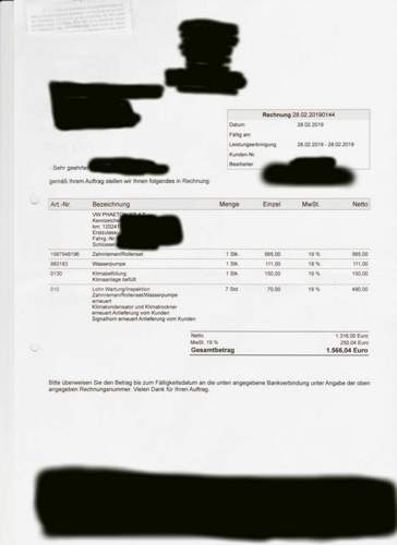

Hallo
ich habe im Februar 2019 meinen Zahnriemen wechseln lassen - die Kosten sind im Bild angefügt.Die Klimaanlge wurde gleichzeitig repariert und neu befüllt🙂)
Die Rollen/Spannrollen vom Keilriemen wurden ca. Juli 2018 alle gewechselt ,weil sie Geräusche machten.

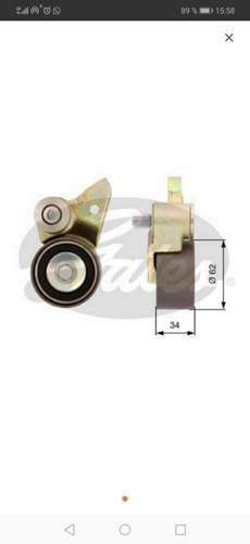

Ich meine den Riemenspanndämpfer und den dazugehörigen Spannhebel für den Zahnriemen.
Gruß Alex
Spannhebel
Riemenspanndämpfer
Diese Teile werden bei uns Standardgemäß ausgetauscht und gehören unserer Meinung nach zu einem ordentlichen Zahnriemenwechsel dazu.
@zottel125 schrieb am 12. März 2019 um 16:20:46 Uhr:
So seh ich das auch, nur VW sieht das anders und wechselt diese Teile nicht.
Zumindest beim normalen Angebot wird das nicht berücksichtigt.
Gruß Alex

Du hast aber scheinbar den Wechsel bei einem W8 machen lassen... das ist doch kein V nach dem "Phaeton..." auf der Rechnung. War des etwa beim VW Partner?
das war ein V8, es gibt keinen W8 nur einen W12
@abubillas schrieb am 18. März 2019 um 10:54:52 Uhr:
es gibt keinen W8
Zumindest nicht im Phaeton, im Passat 3BG gab es den W8.
Das ist mir durchaus bewusst. Ich war nur interessiert, ob das ein Volkswagen Partner war, der sich so hervorragend mit den eigenen Produkten auskennt....
es gibt da ein Kuriosum- meiner läuft bei der Versicherung auch unter W8 🙄
