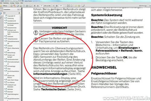

....welche Sensoren?
Der vFl hat doch ein indirektes System verbaut, welches über den ABS Ring / Sensor funktioniert...
nein, mein vFL aus 05/2014 hat auch bereits RDKS
@menace80 schrieb am 7. September 2015 um 10:19:40 Uhr:
...das heißt du kannst im BC den
Luftdruck
der Reifen abfragen?
@stoni2501: Das geht mit keinem Focus, egal ob vFL oder FL, indirekt oder mit Sensoren. Die letzten Baumonate des vFL wurden noch auf Sensoren umgestellt, vorher gabs ja gg. Aufpreis das indirekte System. Das FL hat jetzt immer die Sensoren. Auslesen etc. geht aber wie gesagt bei keinem der Systeme; es wird nur angezeigt, das man den Luftdruck prüfen solle, wenn ein Druckverlust da ist bzw. sich langsam einstellt.
@feltel schrieb am 7. September 2015 um 10:57:15 Uhr:
...mmhh, das kann ich so NICHT bestätigen...
Mein FoFo Turnier ist im Juli 2014 vom Band gelaufen und hat definitiv KEINE Raddrucksensoren verbaut. In der BA steht..., siehe Anhang
Wer also nun im vFl ein System MIT RDKS verbaut, möchte bitte mal seine Fahrzeugkarte posten...
http://www.etis.ford.com/vehicleRegSelector.do
Fahrgestellnummer eingeben, interessiert mich brennend ob das wirklich so ist und wenn ja warum das so NICHT in der BA beschrieben wird.

meiner hat in ETIS folgende Daten:
Primärmerkmale
Baudatum: 20.05.2014
Modellreihe: Focus 2011-
Karosserietyp: Turnier
Ausführung: Serie 32
Motor: 1.0L GTDI 12V TC(100PS)
Getriebe: 5-Gang-Schaltgetriebe B5/IB5
Nebenmerkmale:
Reifenluftdrucksensoren - 433 Mhz
Reifendrucküberwachung Version II
Der Dienst-Focus, den ich hier ab und an fahre ist EZ 08/2014 und hat RDKS, quasi zwangsweise. Ein zweiter, der wenige Tage davor zugelassen wurde, ebenso.
