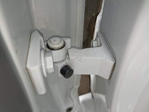

Bei der Besichtigung war lediglich eines merkwürdig: Die Kontour der Beifahrertür fluchtet nicht ganz mit dem Kotflügel. Die Tür ist etwa 2mm zu tief. An den Scharnieren war nichts zu erkennen, dass die schonmal abgeschraubt worden wären. Die müssten ja sonst an der A-Säule 2mm tiefer sitzen und es hätte die unlackierte Auflagefläche drunter rausgeguckt. Wir sind dann zu dem Schluss gekommen, dass das nur ab Werk schlecht eingestellt gewesen sein kann.

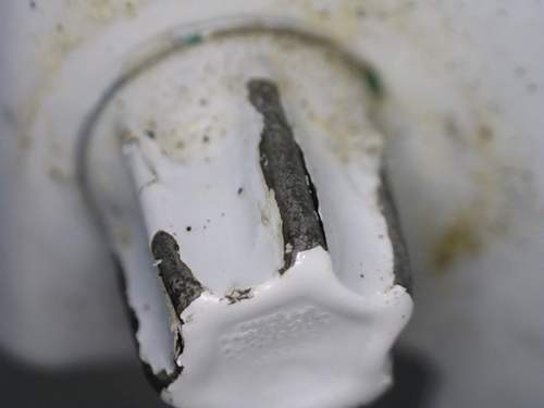

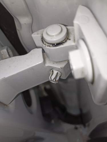

Inzwischen habe ich aber einige andere beunruhigende Dinge gefunden: Die Türscharniere sind beim Passat 2-teilig. Die Scharnierbolzen werden mit kleinen Klemmschrauben mit E-Torx Kopf gehalten. Nach lösen der Schrauben lassen sich die Türen einfach aushängen. Jetzt habe ich festgestellt, dass eben diese Schrauben an allen! Scharnieren schonmal geöffnet wurden (sieht man leider erst wenn man die Platikkappen entfernt). Man sieht an den Scharnieren auch Lackabplatzer, die mit Lackstift zugepinselt wurden. Die lassen sich eigentlich nur so erklären, dass die Türen tatsächlich ausgehangen wurden und man beim Wiedereinbau nicht gleich richtig getroffen hat. Oder werde die Schrauben in der Fertigung nach der Lackierung nochmal gelöst? Kann mal jemand an seinem Passat nachsehen ob er unter den Plastikkappen auch Werkzeugspuren (abblätternden Lack) an den Schraubenköpfen hat.
An der Tür hinten rechts wurde aber so richtig rumgemurkst. Hier wurde offensichtlich nachlackiert (Lack deutlich dicker als an den übrigen Türen). Vermutlich hat der Lacker die Tür dazu ausgebaut aber nichts von den Klemmschräubchen gewusst. Also erstmal Schraube Scharnier <-> B-Säule rausgedreht und mit grobem Werkzeug versucht, das Scharnier abzubekommen. Das hat aber nicht geklappt, da das noch von innen mit einer Schraube befestigt ist. Also wieder festgeschraubt aber total schief und dabei natürlich den Scharnierbolzen unter Spannung gesetzt. Anschließend türseitig beide Scharnierhälften abgeschraubt und später wieder dran. Zwischen Scharnier und Tür bzw. B-Säule ist natürlich der Lack aufgerissen und nicht nachbehandelt worden (Korrosionschutz und so). die lackierten Schraubenköpfe sehen auch aus wie sau. Dann hat er wohl auch die äußere geklebte Türdichtung entfernt und nicht fachgerecht wieder drangeklebt. Beim aufkleben der neuen (sofern es eine neue war) hat er die so gespannt, dass sie sich in den Ecken flach hinlegt (und dort auch nicht wirklich abdichtet) und unten rum dann natürlich Material über war, das er einfach rausgeschnitten hat. Im Reparaturleitfaden ist ganz klar beschrieben, dass die Dichtung ohne Zug aufzukleben ist, dass es von der Länge her aufgeht (ist ein geschlossener Ring). Bei genauem hinsehen, erkennt man auch an der Türinnenverkleidung und an der Fensterführung Aus- und Einbauspuren. Ich will garnicht wissen was er hinter der Verkleidung alles kaputt gemacht hat.
Dann sind mir später noch ungleichmäßige Spaltmaße im hinteren Bereich der rechten Schwellerverkleidung aufgefallen und Bingo: Auch ausgebaut gewesen und nachlackiert! Die hinteren Clips halten nicht mehr und zieht man die etwas raus sieht man, dass die mitlackiert wurden. Das doppelseitige Klebeband mit dem die Verkleidung an der Oberkante an die Karosserie geklebt ist hält auch nicht. Das wurde vermutlich einfach abgerissen und dann nicht ersetzt.

Klemmschraube Türscharnier
Scharnier Fahrertür oben (Macken)

Das ergibt natürlich Sinn und beruhigt mich etwas. Das erklärt aber auch nicht die angemackten Scharniere. Oder sind die im Werk so unachsam beim wiedereinbau der Türen.
Kann bei Gelegenheit mal jemand bei seinem Passat schauen ob die Klemmschrauben unter den Plastikkappen auch so übel aussehen oder gar die Scharniere Macken haben?

Die sehen bei allen so aus, mal mehr mal weniger und die werden auch nicht nachlackiert aus dem grund sind eben die plaste Kappen drauf damit das sauber aussieht.
Alles andere bei deinen Bildern da war jemand dran man sieht ja auch das die Tür anders drin hängt als ab Werk sonst würde die Grundierung bei dem einem bild nicht oben raus schauen.

Also der aufgerissene Lack (Bilder 5 und 6) ist von der Tür hinten rechts. Die hat auch etwas mehr Schichtdicke. Über 50 Messpunkte hatte ich Werte von 156 bis 265µm und im Mittel 193µm. An den anderen Türen waren es so 95 bis 150 und im Schnitt 125µm. Kotflügel und Seitenteile lagen auch um den Dreh. (gemessen mit 20€ Gerät von Amazon). An der Tür hinten rechts sieht man auch weitere Spuren, wie die nicht fachgerecht aufgeklebte Dichtung, nicht mehr perfekt sitzende Fensterführung und Ausbauspuren an der Innenverkleidung. An der Lackierung selbst gibt es eigentlich nichts zu bemängeln.
Was noch komisch ist, ist die Tür vorne rechts. Die sitzt 2mm zu tief, also nicht so dass sie hängt, nein vorne zum Kotflügel hin. An den beiden karosserieseitigen Scharnierhälften und an der unteren türesitigen sieht man absolut keine Spuren von Werkzeug, kann also in der Höhe nicht verstellt worden sein. Lediglich am oberen Schranier türseitig wurde nachträglich verstellt und zwar die Tür etwa 2mm nach außen (siehe Foto). Die müsste also ab Werk zu tief und oben zu weit nach innen gestellt gewesen sein. Das zuweit nach innen hat man korrigiert, das zu tief nicht. Kann sowas echt bei VW durch die Qualitätskontrolle gehen?
An den linken beiden Türen sind mir wie gesagt nur die Werkzeugspuren an den Klemmschrauben aufgefallen und an der vorne links noch die Macken an den Scharnieren und ein Kratzer an der A-Säule, wo ich jetzt als Ursache ein Anstoßen beim Wiedereinbau der Tür vermutet hätte. Sowas sollte in der Produktion aber doch auch nicht vorkommen. Die haben doch bestimmt irgendwelche Vorrrichtungen um die Tür da sauber reinzuhängen.
Den Verkäufer hab ich damit noch nicht konfrontiert, da ich mir noch nicht sicher bin was ich von Ihm fordern soll. Beim Kauf hab ich ihn aber schon auf die zu tiefe Beifahrertür angesprochen. Hat er auch gesehen aber keine Erklärung dafür. Laut Vorbesitzerin keine Vorschäden, keine Nachlackierungen.
Scharnier oben Tür vorne rechts
