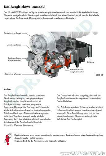

Original geschrieben von zogi3
Zum Beispiel hat der 2.0 140PS im Vergleich zum 2.0 110PS eine zusätzliche gegenlaufende Ausgleichswelle!
Einen Ausgleichswellenmodul mit
zwei
gegenlaufenden Wellen.
(Siehe Foto unten)
Einen Ausgleichswellenmodul mit zwei gegenlaufenden Wellen.
(Siehe Foto unten)
OK du hast mich überzeugt, danke für den Hinweis! 😉

Ich glaube du plapperst besser nicht mehr das nach was du von deinem Bruder weißt,der hat sein Wissen anscheinend auch nicht mit dem Löffel gegessen!
Hier gehts um die motoren 2L und nich um 2 sinlose ausgleichswellen die etwas vibrationen verhindern sollen denn die brauchst du wie ein loch im kopf und wenn du leistung haben willst dann schmeiß sie raus !!!!! aber denkt mal weiter son schitt! mfg
