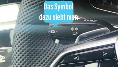

Ich hatte schalte auch Assistenten meistens ab. Zur Spur: Du meinst bestimmt den Verlassenswarner. Der ging bei mir auch mit jedem Start wieder an.
@judyclt
Ich denke polyathet meint tatsächlich den Spurhalteassistent und den dazugehörigen wirklich kleinen Druckknopf an der Aussenkante vom linken Blinker. Damit lässt sich der Spurhalteassistent wirklich nach dem losfahren ausschalten; er schaltet sich bei mir aber tatsächlich nach einem erneuten Motorstart wieder ein. Ich fahre einen 50 tdi vom Mai 2020.
Vielleicht solltest du dir das noch einmal anschauen und testen.

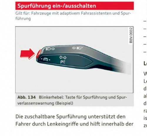

Ich hoffe das mit dem anhängen vom Bild klappt. Da sieht man den Blinkerhebel und das Symbol zum Spurhalteassistent.
Aus der BA...
