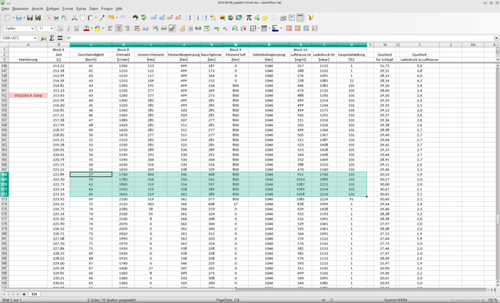

Logfahrt im Anhang. Ich habe versucht aus Erinnerung die Markierungen zu setzen, wann ich Vollgas gegeben habe (hätte Gaspedalstellung mit loggen sollen).
Doch - die ist dabei (Spalte U).
Also:
Getriebe macht wie Du schon meintest alles richtig: Überbrückung ist tatsächlich offline.
1) Auf den ersten Blick ist es klar, er hängt in der Rauchgrenze wegen Luftmangel.
2) Auf dem zweiten Blick kann man erkennen, dass Messwerte plausibel erscheinen, also für Ladedruck und für Luftmasse.
3) Ich habe mal einen Bereich im Bild markiert, wo man sehen kann, ab wann er "losgehen" sollte, weil dort dann die Füllung erreicht wird. Und er geht dann auch los: In 1,6 s von 57 auf 66.
Entweder das System aus AGR/DK spinnt rum oder der Lader arbeitet untenrum mit zu viel Lag. Vielleicht ist es ganz einfach, und der VTG-Verstellmechnismus klemmt oder ist schwergängig, so dass die Turbine stets gedrosselt angeströmt wird.

Der Fakt, dass die Rauchbegrenzung und damit Druck/Luftmasse schlagartig ansteigen spricht für eine Aktorik, die in dem Moment die Rauchgrenze erhöht:
AGR Ventil (Ansteuerung muss ich mal loggen)
Saugrohrklappen
Lambdasonde
Wenn es nur verkokte Ansaugwege wären, dann sollten sich Druck und Luftmasse träge aber stetig aufbauen. Saugrohrklappen...wenn die Gestänge gebrochen sind...könnte eine Ursache sein. Schaue ich mir am Sonntag an.

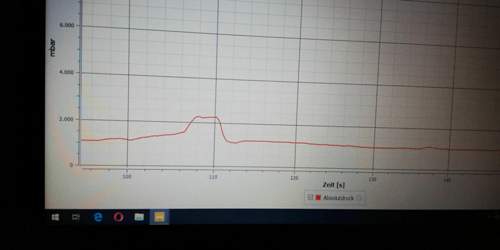

Kann man die VTG Position auslesen? Glaube VTG bleibt auf idle. Das geht schnell mit Ladedruck und dauert keine 15sek um dann schlagartig einzusetzen.
Wenn Du die Logs siehst, erst wenn die Rauchbegrenzung das Drehmoment erhöht, regelt das STG nach mit Ladedruck und gleichzeitig steigt die Luftmasse an.
