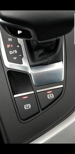

So, seit heute ist bei mir der Anfahrassistent verbaut. Halleluja! Sehr geil, wenn man an der roten Ampel den Fuß vom Bremspedal nehmen kann.
Klasse! An den will ich mich auch noch wagen. Vielleicht könntest du ja, für den ein oder anderen Interessierten, noch etwas mehr berichten.
Würde mich auch interessieren.
Was hast du an Material benötigt.
Was musstest du demontieren, was musste mechanisch geändert, bearbeitet werden.
Zeit und Kostenaufwand.
soweit ich weis war er bei der Firma in Bielefeld ?... siehe eine Seite zurück
Ne, sorry dass ich noch nichts näher beschrieben habe, es gibt auch noch ein Leben parallel zum Audi.. 😛 Ich wollte erst alles selbst in die Hand nehmen. Ich habe dann bei k-electronic den Nachrüstsatz für 129.- Euro schon im Warenkorb gehabt. Hab dann auf deren Seite aber gesehen, dass die auch Einbaupartner haben. Ich habe dann auch einen in meiner Nähe gefunden (nicht der in Bielefeld) und den Einbau angefragt. Promt kam ein Angebot: Nachrüstsatz + Einbau inklusive Codierung für 199.- Euros. Da hab ich nicht mehr lange gefackelt und hatte für letzten Samstag einen Termin geordert. Der Einbau und Codierung war in einer Stunde erledigt. Alles Top, kann den Anfahrassist zumindest für die Automatikfahrer unter uns nur empfehlen....sehr angenehm.
Die Abdeckung der Mittelkonsole muss runter, der neue Schalter wird mit dem vorhandenen Schalter für die Parkbremse verbunden, das Kabel wird nach vorne gelegt und über dem Fahrerfußraum nach links zum Bremsensteuergerät gelegt. Dort gibt es zwei Stecker, in die jeweils ein Kabel reingepinnt wird. Anschließend werden in den Steuergeräten 3 und 9 codiert und die Sache läuft.
