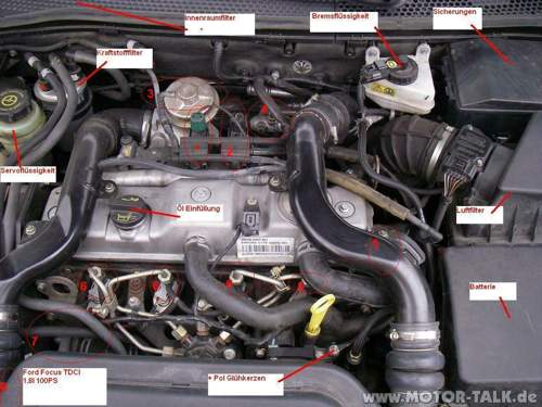

Habe noch mal ein Foto vom Motorraum beigefügt.
AGR sitzt unter Nummer 3,kann dadurch eigentlich auch ihrgend wie der Turbolader beeinflusst werden? das Dosierventiel was Puschi20 meint müsste dann Nummer 1 sein, Richtig?
Ford-motorraum
Der Dieselfilter ist also 10 Tkm überfällig. Tausch den erstmal aus. Zugesetzte Dieselfilter führen zu den von dir geschilderten Symptomen. Üblicherweise jedoch bei hoher Drehzahl und Last.
Das Dosierventil sitzt an der Einspritzpumpe.

So Turbolader zieht wieder, war ein Riss im Schlauch vom Turbo.
