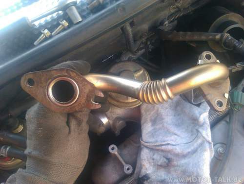

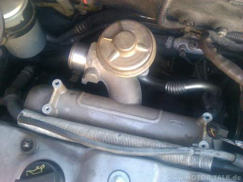

Ist das AGR noch verschlossen? Wenn nein, Kupferblech oder ählches mit 5-7mm Loch zwischensetzen.
Bei dem späten Baujahr hast du schon ein überwachtes AGR. Das Steuergerät erkennt bei einem hängenden AGR einen Regelfehler und geht in den Notlauf.
Wenn er mit Blech läuft, hast du den Fehler.
AGR ist wieder frei.
Ich hatte das für ca. 1 Woche mal verschlossen, doch der Fehler trat in der Zeit trotzdem auf, daher habe ich es wieder frei gemacht.

AGR habe ich wieder verschlossen. (um das wirklich ausschließen zu können)
