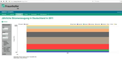

https://energy-charts.de/energy_de.htm
Geht leider nur bis 2011 zurück und da waren es 123,22 TWh erneuerbare Energie. (Solar, Wind, Wasser, Biomasse)
Nur weil die Homepage einen komischen Namen hat, müssen die Angaben nicht falsch sein.
Ist dir die Wirtschaftswoche lieber?
http://www.wiwo.de/.../5639790.html
Seite 2:
Der Stromverbrauch wird durch Elektroautos nur geringfügig steigen. Das liegt zum einen daran, dass Elektromotoren einen Wirkungsgrad von über 90 Prozent haben, das heißt, sie setzen 90 Prozent der eingesetzten Elektrizität in Bewegungsenergie um. Verbrennungsmotoren dagegen wandeln nur 30 Prozent der Energie im Benzin in Bewegung um, der Rest verpufft in Wärme. Deshalb wird bei einer Million Elektroautos der Stromverbrauch gerade mal um etwa ein halbes Prozent steigen.
Und bei 40 Millionen wären es also 20% mehr.
Aber durch Einsparungen bei der Raffinierung usw.. landen wir wieder bei 15-18%
