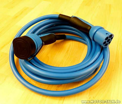

Das ladekabel typ2 liegt dem auto nicht bei, oder?
(eigentlich etwas eigenartig von BMW)
Kauft man das dann bei bei BMW, oder bei Amazon? Zum beispiel das? klick
Welche laenge? Anscheinend gibt es welche die sind laenger als die von BMW und das soll bei zugeparkten ladestationen helfen. Wie habt ihr das gemacht?
