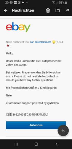

Hallo ich beantworte hier die Fragen mittlerweile sehr ungern da hier oft gewisse Leute einfach keine Ahnung von Androidgeräte haben und es sehr schlecht reden. Ich selbst habe reichlich Androidradios im W211 eingebaut. Ich hatte sogar ein Youtubechannel aber hab das wieder raus gemacht. (Private Gründe)
Ganz egal ob APS20 / APS50 / Comand APS oder comand. Alles geht mit dem Umbau. UND WAS DIESE IMPEDANZEN ANGEHEN:
XTRONS, BOSION, ISUDAR, ERISIN, SEICANE,
XONRICH (empfehle ich am meisten von der Preisleistung dank dem TDA7850 Verstärkerchip der dem Pioneer PA2030A Chip sehr nahe liegt)
Und viele andere Radios die unter 200euro kosten packen 2ohm Lautsprecher.
Ich hab mich tief mit der Materie befasst. Und wer es nicht glaub der soll hier mal den Screenshot vom Xtronshändler sehen. Hier ist der Beweis das die Androidgeräte 2ohm tauglich sind.
Lichtwellenleiter bei harman kardon? Ja geht mit LWL Brückenstecker oder 1m Lichtleiterkabel + 5Meter Chinchkabel. Alle Lautsprecher gehen. Klang wird erheblich sogar verbessert.

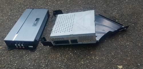

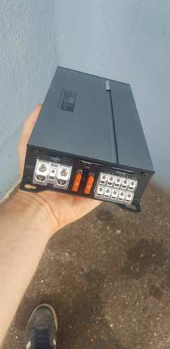

Oder Man baut eine günstige 5 Kanalendstufe rein. Preise fangen bei 135euro an und kann hier JEDEM versichern dass der Klang erheblich besser ist als die Harman Kardon AGW. Es klingt nicht nur besser, es ist sogar viel lauter und der Subwoofer kann sogar am Androidradio einzeln angesteuert werden.
Es gibt 5 Kanalendstufen die fasst genauso klein sind wie die AGW. Bild an Beweis.

Ich selbst hatte 2 Endstufen drin.
4 Kanalendstufe und Subwooferendstufe.
Der Centerspeaker ist momentan aus. Der wird aber bald über die 4 Kanalendstufe am chinch output durch ein Monochinchkabel mit einer Miniendstufe betrieben.
