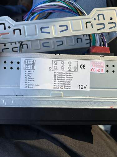

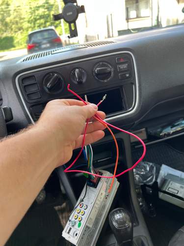

und zwar geht es bei mir darum, dass ich ein android Radio verbaut habe, dieser jedoch nicht richtig funktioniert. Mittels Quadlock Adapter (Amazon) habe ich das Radio mit dem Kabelbaum verbunden.
Das Radio geht dann auch an, bleibt ca. 3 Sekunden lang an und geht anschließend sofort wieder aus.
Außerdem sind im Lieferumfang noch zwei weitere Kabel beigelegt, wobei ich nicht weiß wozu die dienen.
Ich hoffe um Hilfe.

Hat jemand zufällig einen belegungsplan des Quadlocksteckers, was im Auto verbaut worden ist?im netz werde ich nicht fündig.
Laut Hersteller des Radios ist das automatische herunterfahren des Radios dadurch bedingt dass irgendetwas falsch angeschlossen wurde.
im Anhang ist die Belegung des Quadlock ISO Adapters.
Steckerbelegung vom Originalradio
https://www.upde.org/radio_radio_navigationssysteme-483.html
Schaltplus geht über den CAN Bus.
