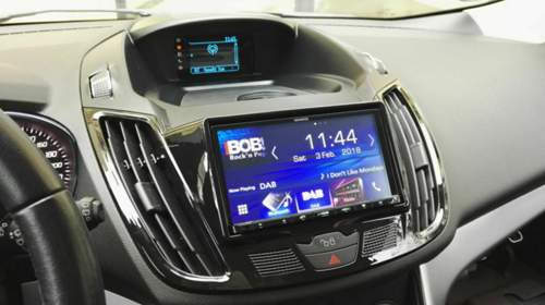

Ich habe mir nun mein in die Jahre gekommenes SONY XAV-601BT mit dem Kenwood DMX7017DABS ersetzt.
Jetzt kann ich auch DAB Radio hören über Android Auto navigieren.
Das Kenwood hat viele Klangeinstellungen, und vor allem diverse Möglichkeiten, den Bass einzustellen. Der ist jetzt auch nur mit Lautsprechern in den Türen (v: Eton POW 160.2 , h: Pioneer TS-170) schön weich bzw. tief.
Es lassen sich über BT 2 Smartphones koppeln. Android oder Apfel.
Das Display blendet übrigens auf den Fotos mehr als in echt.
Kenwood-dmx7017dabs-01-1822x1024
Kenwood-dmx7017dabs-03-1700x1024
Kenwood-dmx7017dabs-11-556x1024

Feine Sache. Auch der richtige Sender eingestellt!
@Thue184 schrieb am 3. Februar 2018 um 21:57:59 Uhr:
