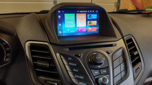

In dem Fiesta meiner Frau ist ein Android Radio verbaut, welches das original Display ersetzt.
Das Radio Bedienteil bleibt erhalten und alle Tasten haben weiterhin ihre Funktion.
Man kann über die Radiotasten zwischen den Audioquellen schalten, die Radiostationstasten sowie Lautstärke funktionieren ebenfalls wie beim original Radio. Die Lenkrad Fernbedienung funktioniert auch weiterhin.
Alle weiteren Funktionen werden direkt über Touch an dem Display gesteuert.
Auf dem Foto ist das Display noch nicht richtig eingebaut, bzw. eingeclipst - deshalb steht es da noch etwas hoch.

Das hatte ich auch zuerst verbaut. Ich finde (besser gesagt meine Frau), dass das Display aber zu hoch steht. Außerdem war es bei uns so, dass das originale Tastenfeld dann ohne Funktion und Beleuchtung ist. Deshalb habe ich die Variante auf den zwei Bildern verbaut.

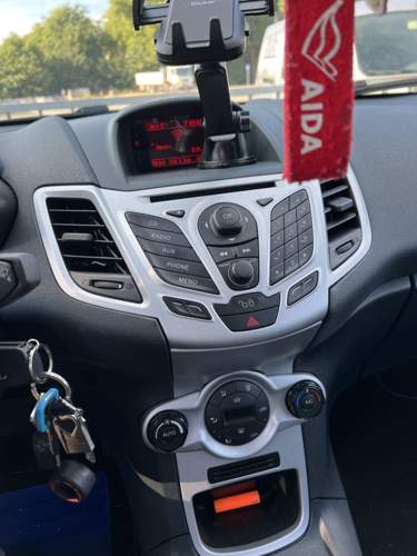

Das Bild im anhang ist die jetztige amartur von meinem Fiesta
