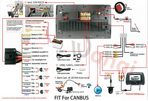

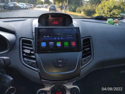

Ich besitze einen Ford fiesta aus dem jahr 2016 und habe mir letzte woche einen 9 zoller android radio von aliexpress bestellt . Ich habe bei der bestellung alles angegeben deswegen haben die mir passende kabeln geschickt und es war leicht zu installieren. Resultat war super. Alles funktioniert die tasen am Lenkrad sowie die mittlere konsole. Ich kann sogar wie gewohnt die fahrzeug einstellungen vornehmen und ändern. Doch das einzige Problem ist die beleuchtung der mittleren radiokonsole funktioniert nicht. Ich komm nicht dahinter. Höchstwahrscheinlich muss ich was überbrücken aber in den verkabelungen vom Fiesta blicke ich nicht durch. Ich vermute (ist nur so von mir beobachtetund gemessenworden) es hat irgendwas mit der orangenen leitung an dem stecker zu tuen der an die mittlere konsole  angeschlossen wird. Da liegt nur spannung an wenn die orginale alte radio angeschlossen ist. Ich würde mich gerne über eure hilfe freuen.
Das Rote ist der anschluss von der mittleren konsole da ist eine orangene leitung die nur spannung bekommt wenn der obere (blau makiert )anschluss an das alte radiodisplay angeschlossen wird. Nur eine vermutung. Im großen und ganzen keine ahnung.

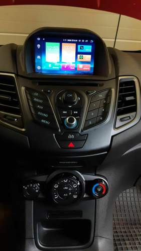

Ich habe in unserem 2014er Fiesta dieses Rafio verbaut:
RADIO
Bin sehr zufrieden bis jetzt, wie schon geschrieben bin ich nur noch an der Lösung mit den original RDKS dran. Diese kann ich momentan noch nicht auslesen, Druck bestätigen. Alles andere funktioniert ohne Probleme.
Auf dem Bild ist der Bildschirm noch nicht ganz eingerastet, deshalb noch der Spalt zwischen Radio und Display.

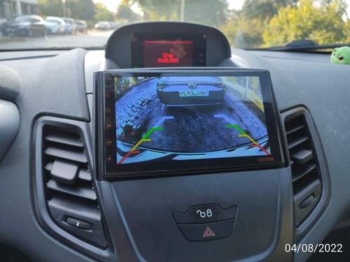

Ich möchte das Thema Android Radio nochmal aufgreifen. Ich hatte zuerst auch ein Androidradio verbaut, was quasi über den Originaldisplay sitzt und dieses verdeckt. Das es aber sehr hoch ist und meine Frau sich beschwert hat, dass sie nicht rüber gucken kann, habe ich eine andere Lösung gefunden. Ein komplett neuer Rahmen, in den das originale Display integriert werden kann und die Schaltereinheit ersetzt wird. (Ist ja beim Androidradio eh außer Funktion). Das ganze ist mit einem Marken-Canbus-Adapter eine gute Lösung. Siehe Bilder
