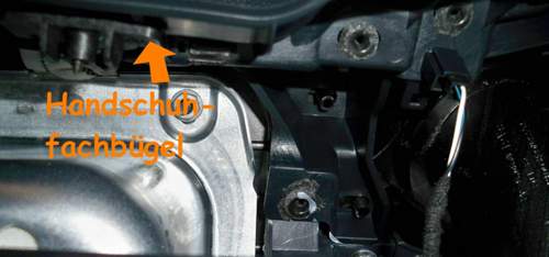

Ja die liegen evtl schon. Es ist aber nicht derselbe 0815 Stecker! Ich nehme an das es an der Ausstattung liegt, vielleicht der Tempomat, das Audiosystem ... genaueres weiss ich auch nicht. Bei mir waren Fußraumbeleuchtung und Ambientebeleuchtung schon vorverlegt. Fußraumbeleuchtung habe ich nurnoch die LEDs gekauft und in die Sockel gesteckt und Ambientebeleuchtung einfach nur an die vorliegenden Kabel gesteckt und diese dann sind beim GEM angeschlossen (funktioniert aber noch nicht - da es Softwareseitig nicht freigeschaltet ist ... is zwar möglich macht aber keiner), die zieht man dann vom GEM ab und verbindet sie mit den Pinbelegungen die für den beleuchteten Schaltknauf da sind. 12V sind 12V 😁
Stecker für Ambientebeleuchtung
Lageplan des Steckers am Handschuhfach

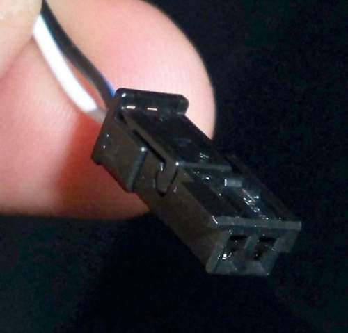

Ich möchte bei mir ebenfalls die Ambientebeleuchtung überm Handschuhfach und hinterm Schalthebel anschließen. Da bei mir die Kabel nicht verlegt sind, möchte ich die LED-Leisten einfach an die Kabel vom beleuchteten Schalthebel anschließen. Nun scheitere ich lediglich am Anschluss an den Pins der LED-Leisten (siehe Bild).
Kann mir jemand sagen, an welchen Pin der Strom bzw. die Masse muss? Am Stecker ist leider nichts in der Hinsicht markiert. Oder ist es egal? Ich habe keine Lust die Leisten direkt zu schrotten.
Vielen Dank vorab.
Kann mir niemand helfen? Möchte die LEDs ungern schrotten. Per Google hab ich nur den Tip gefunden, dass der kürzere Pin an die Masse angeschlossen werden muss. Die Pins hier sind aber leider völlig identisch. Habe sogar schonmal den Stecker aufgemacht. Aber auch da ist nichts gekennzeichnet.
Danke vorab.
auf dem Bild ist ausgerechnet der Stecker schlecht bis Kaum zu erkennen.
Eine Verpolung ist bei LEDs unkritisch. Wen sie nicht leuchten hast du sie halt in sperichtung angeschlossen, in diesem Fall einfach mal umpolen. Was LEDs sehr ungern haben ist wen man ihnen eine Überdosis verpasst. Also wen man sie zb. anstatt an 12V an 24V anschliesst.
