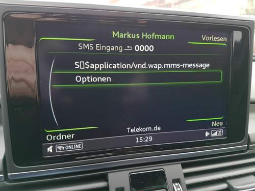

Habe den Energiesparmodus ausgeschaltet. Klappt besser, aber nicht optimal. Und SMS... gehen gar nicht. Weder lesen, schreiben, noch diktieren. ?? ; ( So ein Schmarrn!

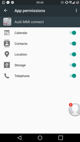

auch wenn mein A6 noch nicht hier ist, habe ich eine Vermutung, die euch vielleicht helfen könnte.
Unter Android 6.0 wurde ein neues Berechtigungssystem eingeführt, Apps haben nicht mehr Standardmässig Zugriff auf eure Kontakte, Kalender, SMS und den Datenspeicher. All diese Berechtigungen müssen einmalig manuell gesetzt werden.
Wird die Verbindung bei euch über diese Audi App hergestellt?
Wenn ja, geht mal in euren Android Smartphones nach Einstellungen > Apps, und sucht hier nach der Audi App.
Im Anschluss könnt Ihr hier "App Permissions" oder auf Deutsch "App Berechtigungen" auswählen.
Jetzt müsst ihr dort nur noch prüfen ob überall der Haken gesetzt ist.
Eventuell klappt das dann mit euren Kontakten und den SMS.
Kann es wie gesagt, mangels A6, noch nicht testen oder bestätigen. Aber klingt für mich stark nach einem Android 6 Problem, zumal es laut einer Aussage ja unter Android 5 noch geklappt hat.
Screenshot-2016-03-15-09-43-16
