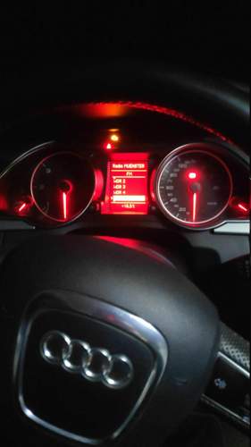

Hallo, ist es möglich ein Farbdisplay oder Android einfach nachzurüsten?
Denk das würde den Wagen richtig aufpeppen anstatt alles rot und Pixelgrafik.

FIS wechsel rot auf Farbe (hatte ich auch gemacht) benötigt VW, weil du den Komponentenschutz aufheben lassen musst, dazu musst du bestätigen das es keine gestohlene Ware ist.
Danach kann dir jeder gute Tuner die KM aus dem MSG-STG auslesen und auf das KI schreiben, damit das zusammenpasst.

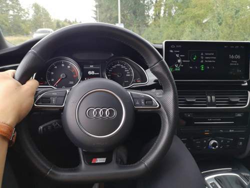

wenn du Handy auf MMI spiegeln willst, schau in meinen Blog
Hey danke. Aber ist das nicht alles erst ab 2009 möglich? Ich müsste irgend wie die Software von 2009 in den 2007er cracken wenn ich das richtig gelesen habe weil der 2007er ein zu altes OS hat. Oder habe ich das falsch verstanden?
Vg
Ich finde nur was ab 2008 Android für a5 meiner ist 12.2007 gilt das als 2008?
Also ich möchte nur ein Android Display in der Mitte. Muss ich dazu auch die Dinge aus deine Block kodieren?

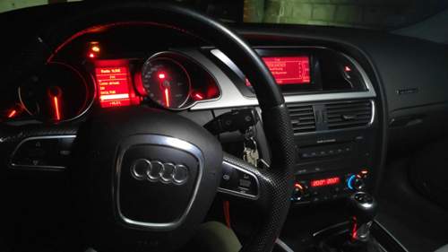

Das rote Display ist ja das vom Chorus, da ist eine Umrüstung auf ein Android Display doch gar nicht ohne weiteres möglich oder hab ich da was falsches in Erinnerung?

Was ist Chorus? Ich habe jetzt die Bedienungsanleitung gefunden im Handschuhfach. Der Wagen hat wohl Vollausstattung. 6 Fach CD Wechsler vorn und im Handschuhfach Navi DVD und Tempoabstimmung Warnung. Auch ein paar nette Gimmicks. Sitz synchron Schalten hat ich beim BMW zumindest nicht =) hab jetzt gesehen MMI Basic soll das System sein. Aber eine Fin Nummer könnte ich jetzt nicht finden. Ist Chorus MMI? Irgendwie ganz lustig. Wäre da nicht das rote Display mit Strichanzeige. Viele Grüße

Wobei ich jetzt das hinter dem Lenkrad nicht schlimm ist. Nur hätte ich gerne in der Mitte ne Karte wie bei Android lg

Das ist das „kleinste“ Radio welches es im B8 gab. Vollausstattung ist das also auf jeden Fall nicht.

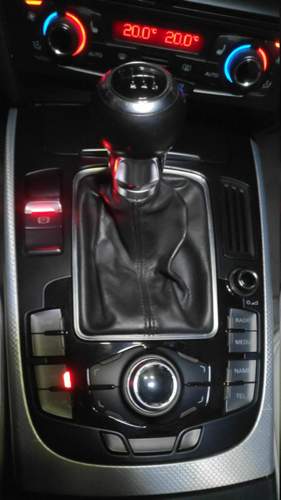

Also Chorus ist das Radio was ich habe, und muss dann conzert oder Symphony zuerst einbauen, das ich Android nachrüsten kann. Hab ich das richtig verstanden?

Bei Chorus hat man doch keine Bedieneinheit am Schaltknauf, oder?
