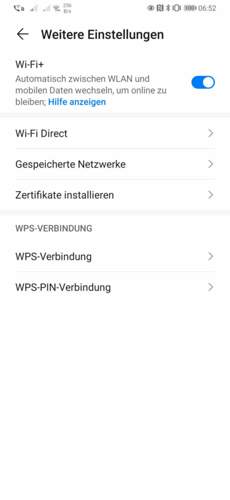

Bin zwar superb Fahrer, aber habe ja auch ein MIB3. Bei mir klappt die Verbindung über AA Wireless mit einen P30 Pro zwar gut, aber es gibt ein Riesen Problem. Da die Verbindung ja über WLAN des Hotspots des Autos geht, denkt das Handy es sei in einem normalen WLAN und will darüber nun ins Internet. Ich habe aber keine Datenoption fürs inforaiment gebucht. Also habe ich kein Internet mehr wenn ich per Wireless verbunden bin und kann kein Maps oder Spotify etc. nutzen. Ich will doch nur das er trotz der WLAN Verbindug fürs AA seine Daten über LTE zieht. Klappt das denn bei euch?

Schau mal, ob nicht einfach die Einstellung Wifi+ dein Problem behebt. Findest du bei WLAN unter erweiterte Einstellungen veim P30 Pro.
Screenshot-20201023-065227-com-android-settings

Leider klappt es mit WiFi+ auch nicht. Habe dann immer noch kein Internet
