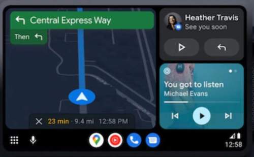

Weiß jemand, ob man das Layout konfigurieren muss, damit die andren Apps horizontal unter Google Maps angezeigt werden und nicht seitlich/vertikal?
Ab Android Auto 11.5 sollten angeblich die anderen Apps unter Google Maps eingeordnet sein. Bei mir sind diese weiterhin seitlich..
1000046276
1000046279
Da kann man mWn. leider nix konfigurieren.
@rumper schrieb am 25. April 2024 um 08:57:39 Uhr:
Das wird dann wohl vom Navi/Hersteller abhängig sein? Finde ich schade. Horizontal schaut es viel besser aus, weil die Google Maps Karte nicht so zusammengedrückt wird. Danke dir
Bleibt dir nur Vollbild, dann aber ohne weitere Informationen
