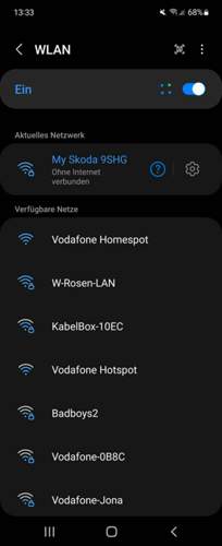

Kann mir noch kurz jemand sagen,muss ich jetzt nun im Auto das WLAN einschalten und mit dem Handy verbinden , oder muss ich im Handy Hotspot einschalten und das Auto damit versorgen sozusagen? Im Auto hab ich nur Hotspot gefunden, aber nicht anders herum das ich WLAN im Handy aktiviere und das Auto sich vom Handy das Internet saugt.
Ist ein skoda scala MJ 2021. Bekomme mein Arteon MJ 2022 nächste Woche, da wäre es auch interessant zu wissen. Kabellos in den entwickeleroptionen hab ich schon aktiviert, Handy ist nen Samsung Z Flip 3 also neuste Android Version. Muss das Handy auch mit Bluetooth verbunden sein vorab ? Mit Kabel läuft alles easy, mit iPhone auch ohne Kabel aber Android habe ich noch nicht geschafft ohne Kabel zu verbinden für Android Auto.
Ein connect Dienst bei skoda oder vw kostenpflichtig muss nicht dafür aktiv sein oder ?
Bzw saß gerade im auto, Handy verliert seine internet Verbindung sobald ich mit dem Hotspot des auto verbinde.
Hotspot im Auto, im Handy auswählen und verbinden. Moderne Handys können wlan ohne Internet und parallel Internet über mobile Daten. Evtl muss das im Handy eingestellt werden. Alle Daten laufen über handytarif

Okay das hab ich gemacht und dann kommt die Info wie im Screenshot, dass ich verbunden bin aber keine Internet Verbindung anliegt. Woher bekommt denn das Auto eigentlich seine internet Verbindung? Das eine Jahr skoda connect ist vorbei , hab ich nicht verlängert. Hat es damit zutun?
Die Android auto app zeigt auch immer konkret an ich soll mit Kabel verbinden , ganzes Radio hab ich zurück gesetzt auf werkseinstellungen und Handy inkl Update neu gestartet.
