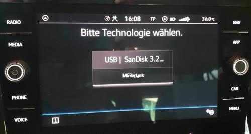

Hi - jetzt gabs ein Android Update am Handy und seitdem funktioniert das Wireless Android Car nicht mehr, obwohl mir die App am Handy anzeigt, dass Wireless verfügbar ist. Am Auto kann ich Android Car aber nicht auswählen, erst wenn ich übers USB anschliesse gehts sofort. aber keine Chance mehr es Wireless zu betreiben, obwohl ich alles gleich eingestellt habe wie vor dem Update - hat einer eine Idee was beim letzten Android Update geändert wurde, dass es nicht mehr wireless geht ? Habe schon Factory Reset und alles mögliche (Entwickler Optiones aktiviert usw. ) ausprobiert - Wireless geht einfacht nicht mehr !

Habe einen Screenshot angefügt - "Android Car" gibt es kabellos nicht mehr zur Auswahl am Radio. Lustigerweise meldet sich aber "Android Auto" am Handy sobald ich in die Nähe vom Radio komme mit der Aufforderung am Radio "Android Auto" zu starten - d.h. das Handy erkennt das aktivierte Android Auto, aber das Auto erkennt nicht, dass ein Handy mit wireless "Android Auto" in der Nähe ist. Langsam frage ich micht, ob es eventuell auch beim Autoradio ein Update gegeben hat, das dieses Problem ausgelöst hat - macht VW automatische Updates beim Autoradio ?

Derartige Updates gibt es nicht einfach so nebenbei, das hättest du gemerkt.
Probier mal folgendes:
Motor anschalten, wlan im Auto ist angeschaltet,
Android Auto auf Handy starten, Einstellungen, Auto verbinden, dann "über Android auto kabellos verbinden", manchmal muss man erst eine Kabelverbindung herstellen, damit diese Schritte funktionieren.
