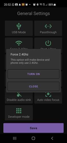

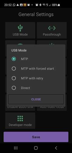

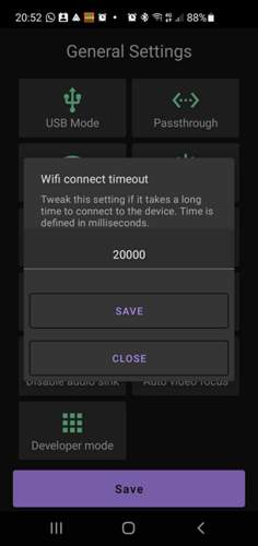

So, in den Bildern findet ihr meine Einstellungen. Wie gesagt habe ich da nichts geändert.

Mhh das klingt seltsam. Poste mal deine Einstellungen in der App!
USB Mode: Direct
Passtrough: ON
sonst ist alles unveränert.. natürlich mit aktueller Firmware
Das sind genau die Settings die mir Zoltan vom Support empfohlen hat
Aja mein Smartphone ist ein Pixel 5..

@roddick84 probier mal folgende Settings:
Mode=MTP
Passthrough=enable
Start/stop=disable
Auto Video Focus =disable
Ich habe mj20 und so funktioniert es bei mir fast 100%. Ab und zu gibt's halt mal einen Fehler
