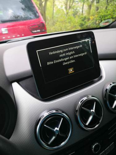

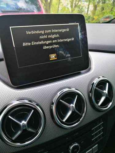

Ich habe einen B200 Bj. 2017 und versuche mit Android Auto von einem Huawei P 10 2018(Android 10)zu koppeln.
Habe alle möglichen Einstellungen /Varianten versucht. App Android Auto war auf dem Telefon, hab es aktualisiert. Bekomme die Fehlermeldung =Einstellungen am Internet Gerät prüfen (offline). Habe Telefon auf Entwickler Stufe gesetzt um Freigaben zu erteilen,Kabel ausgetauscht, diverse Einstellungen durchprobiert, VPN abgeschaltet usw. Ohne Erfolg.
Hat jemand eine Idee /Gedanken?

Guten Tag. Alles intensiv versucht, ohne Erfolg.
Bluetooth Verbindung steht, Trotzdem öffnet Android Auto nicht, Gerätemeldung offline.
Das, was du gerade versuchst, geht soviel ich weiß nur mit Kabel. Zumindest ist das bei Apple CarPlay so. Die Anzeige, so wie sie auf den beiden Fotos zu sehen ist, bezieht sich auf die Mercedes Apps. Dazu benötigt dein Fahrzeug die Internetverbindung deines Smartphones (persönlicher Hotspot), über die dann die Mercedes Apps ihre Daten bekommen. Das hat mit Android Auto oder auch Apple CarPlay nichts zu tun.
Möchtest du Android Auto nutzen, so geht das ohne weitere Hilfsmittel (z.B. carpay2air) nur mit Kabel. Dazu musst du auch die richtige USB Buchse deines Fahrzeugs benutzen. Hast du ein Command oder ein Audio 20. Mein Command hat z.B. 2 USB Buchsen. Nur eine ist für CarPlay bzw. Android Auto gedacht.
